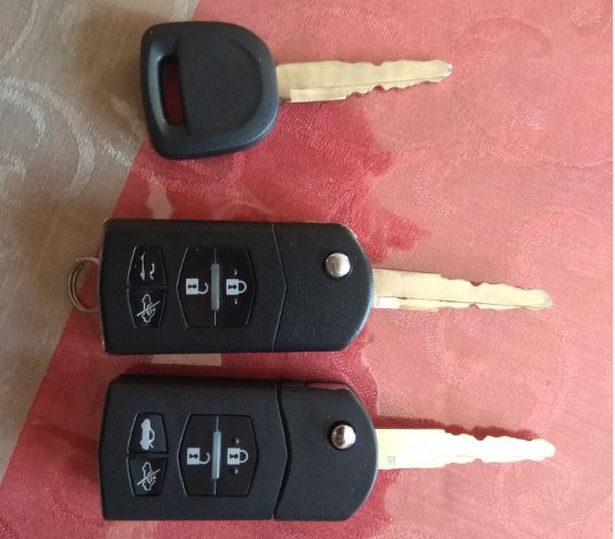

Vu que je n'avais qu'une seule clé, sur mon RX8 R3 de 2009, j'en ai acheté une autre sur Ebay UK.
c'est une, visteon pliante reference 41787.
Le gars sur Ebay est capable de me la tailler, grâce au numéro de clé, pas de soucis.
Pour la programmation à distance, il m'a dit que c'était facile, y a pas mal de vidéo sur Youtube.
Par contre il m'indique que pour démarrer avec cette clé, il va me falloir la reprogrammer ???!!!
Quelqu'un peut me confirmer cela ? et ou est ce que je peux le faire ? uniquement chez Mazda ?
Merci d'avance

J'ai reçu le boitier électronique et la clé que j'ai fais taillée chez un cordonnier.
Effectivement, la clé rentre dans les barillets mais je ne peux pas a tourner.
Il faut programmer le code que j'ai récupérer à une concession Mazda.
Comme le dit MiG33, je vais commander le boitier de programmation et le logiciel.
Pour répondre à la question, je ne sais pas si le boitier que j'ai acheté est compatible avec une RX8 de première génération mais je pense que oui, les fréquences n'ont pas changées.
MIG33, je t'ai laissé une message dans ta boite mais je ne sais pas si tu l'as reçu car il est resté dans la boite d'envoi plusieurs jours.
Peux-tu me dire si la procédure qui permet de faire fonctionner la télécommande à distance rend inutilisable la clé d'origine?
Je ne suis pas un pro en anglais mais en voyant les images après la re programmation de la clé achetée, celle d'origine ne fonctionnait plus.

L'empreinte de la nouvelle clé était mal faite et maintenant je peux ouvrir la porte (l'alarme se déclenche) et je peux mettre le contact (un voyant me dit que la clé n'est pas reconnue), normal.
J'ai récupéré le code de la clé auprès de Mazda mais je ne sais pas à quoi il sert????
Dois-je le rentrer avec le logiciel de programmation?

J'ai suivi les tutos pour programmer le nouveau boitier de télécommande.
Cela marche parfaitement mon nouveau boitier fonctionne mais l'ancienne télécommande ne marche plus.
Quelqu'un pourrait-il m'aider.
Re: [TUTO] Reprogrammation clé RX8 R3
J'ai pas pu non plus ajouter de 2nd boitier comme ça, ce que j'ai du faire, c'est faire un reset complet de la mémoire. J'ai donc eu mes 4 slots vierges, et j'ai fait la procédure de synchronisation, avec un premier boitier en appuyant sur un bouton, puis qq secondes plus tard en appuyant sur le bouton du 2nd boitier.
Possible que ça soit pareil pour toi, la procédure a du écraser ton premier boitier en mémoire par le 2nd.
- Pascal78114
- Messages : 34
- Inscription : 11 janv. 2019, 17:05 PM
- Localisation : Les Yvelines
J'ai suivi les tutos fournis pas Mig33 et sur la vidéo, il montre qu'une fois le nouveau boitier de la télécommande programmé (séquence de contact et fermeture de porte), il appuie sur les touches de l'ancien et rien ne se passe.
J'ai l'impression que la fréquence du nouveau boiter efface celle de l'ancien.

Pascal78114 a écrit :Bonjour à tous,
Salut
Excuse moi, mais je ne suis pas souvent la!
Non, la programmation de la centralisation, sur une 2e clé ne désactive pas la clé d'origine.
En tout cas les 2 miennes fonctionnent parfaitement.
J'ai une R3 de 2009.
Mais je pense que c'est pareil pour les générations d'avant.
- Si tu as commandé le bonne référence de clé (voir la video dans mon premier post, pour vérifier la reference)
- Que tu fait gravé ta clé avec le code a 5 chiffres
- Et que tu suis la manip de programmation de la 2e clé, comme indiqué dans la video de mon 1er post
Tu ne devrais avoir aucun souci. OU c'est que tu as mal compris la vidéo (en anglais)
Pour la programmation du démarrage, il faut absolument:
- le logiciel Forscan avec une licence étendue (10 euro)
- UN ELM modifié, comme sur le lien que j'ai donné sur le 1er post
un ELM classique, acheté ailleurs ne fonctionnera pas
La différence entre les 2 ELM (sur le lien que j'ai donné au 1er post) celui a 12 euro et l'autre plus cher
ils sont tous les 2 capable de reprogrammer les clés pour le demarrage, sauf qui y en a un le moins cher ou tu es obligé d'actionner le bouton manette (voir photo) pour certaine opérations
Et le nouveau boitier ELM (plus cher) ou tout est automatique
Le nouveau boitier ELM, permet également d'autres fonctions de programmation, que ne permet pas le moins cher.
Merci à toi MIG33 pour t réponse.
Pour faire simple, j'ai commandé sur Aliexpress 2 autres clés simples avec les transpondeurs intégrés car celle achetée sur Ebay avait bien l'emplacement mais pas de transpondeur.
J'ai fait graver l'emprunte de la clé par un cordonnier et après plusieurs rectifications, la clé ouvre bien et je peux mettre le contact (elle n'est pas reconnue ce qui est normal).
Je ne comprends pas à quoi sert le code récupérer chez Mazda!
A quel moment dois-tu le fournir?
J'ai fait la programmation de la nouvelle télécommande et je ne peux pas faire fonctionner les 2 en même temps.
C'est l'une ou l'autre.
Mon beau fils qui bosse chez Peugeot me dit qu'il faut d'abord enregistrer les 2 clés dans l'ordinateur de la voiture avec la prise ODB et Forscan puis faire la programmation des boitiers.
Je te laisse mon N° de portable en MP, si tu peux m'appeler quand tu auras un peu de temps.
Nous pourrons échanger sur nos RX8-R3 respectives.
Suite et fin.
Après l'achat du boitier ODB et du logiciel Forscan préconisés par Mig33, je me suis lancé dans l'ajout des 2 nouvelles clés dans l'ordinateur de la voiture.
J'ai suivi le tuto mais je n'ai pas voulu faire un effacement complet ne sachant pas si les transpondeurs achetés sur Aliexpress étaient bons.
Aussi, on est obligé d'enregistrer un minimum de 2 clés et si les transpondeurs ne fonctionnaient pas, je n'avais que ma clé d'origine (donc méfiance).
Au départ, le logiciel vous dit qu'il y a 3 clés de déclarer.
J'ai donc choisi "Ajouter une nouvelle clé principale".
Puis le logiciel vous demande de tourner la clé OFF/ON.
Attendre quelques secondes, un message d'erreur apparaît disant que c'est une clé OEM.
Puis il indique que 4 clés sont enregistrées.
Faire de même avec la dernière clé.
Il dit qu'il y a 5 clés de valide.
Faire un test avec les 3 clés (normalement, tout est OK).
Pour la programmation de la télécommande, le tuto fonctionne très bien.
Simplement après avoir fermé/ouvrir 3 fois la porte conducteur, les loquets se mettent à fonctionner, il faut appuyer 2 fois sur le bouton "unlock" de la première télécommande et faire de même pour les autres avant de terminer en refermant la porte.
Voilà, maintenant j'ai 3 clés fonctionnelles pour un peu plus de 100€ en contant le boitier ODB qui pourra servir pour faire des diagnostics.
Merci encore à Mig33 pour ses explications.

Bon voici la solution pour reprogrammer soit même une ou plusieurs clés, sur nos RX8.
Quand je parle de programmer une clé, c'est pas uniquement la centralisation, car ca on trouve des vidéos sur youtube, mais surtout du démarrage.
Pour ça il faut:
1) démonter sa clé, pour la la référence (la mienne était une visteon 41787 (surtout ne pas acheté une clé d'une référence autre que celle indiquait sur sa clé)
pour démonter sa clé:
https://www.youtube.com/watch?v=9bsuHKpXgBQ
2) Acheter une clé vierge, neuve ou d'occasion, de même référence.
perso, j'ai acheté la mienne sur ebay UK, chez ce vendeur, qui propose également de vous tailler la clé pour 5 euro.
https://www.ebay.fr/itm/MAZDA-2-3-4-5-6 ... SwaMpZptNO
3) Une fois votre clé, reçue, vous pouvez programmer la centralisation, en suivant cette vidéo
https://www.youtube.com/watch?v=mShU9jRAsIU
4) Arrivé la, vous avez un double des clés qui vous permet juste d'ouvrir et fermer les portes.
5) Pour programmer la clé pour l'anti demarrage, il faut soit passer par MAZDA (trop cher)
soit il existe une 2e solution avec le logiciel FORSCAN, mais uniquement avec la licence étendue (qui coute moins de 10 euro pour 1 an)
et le câble ODB2 avec un ELM modifié.
Perso j'ai acheté le mien, ici
https://www.obdauto.fr/interface-de-dia ... 2x27339787
En plus de reprogrammer des clés, vous aurez un bon logiciel de DIAG et la possibilité de reprogrammer tout un tas d'options.
6) Vous suivez cette vidéo, pour reprogrammer votre clé (perso j'ai pas fait "erase", mais j'ai choisi de reprogrammer une nouvelle clé principale.
en 15 mm c'était plié.
J'ai maintenant 2 "vraies" clé, au cas ou j'en perde une.
https://www.youtube.com/watch?v=72kRKVV0aJ0
PS: Contarirement à FORSCAN, qui est capable de générer le code "outcode" et "incode", de maniére transparente pour l'utilisateur
il existe également le logiciel IDS Mazda, avec l'interface VXDIAG NANO (ou autre) qui est parfait pour le DIAG, mais qui n'est pas
capable de générer le "incode" tout seul. Avec IDS, il faut téléphoner à MAZDA, leur donner le "outcode" pour qu'il génére en ligne le "Incode"
autant vous dire, que peut de concession Mazda, vous feront cette fleur :-)
Donc la seule solution.... c'est FORSCAN avec la licence étendue.
Voila j'espére que ca servira à d'autres......
