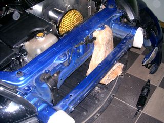

pour ma part, juste avec l' hks sans l'admis type re-amemiya je n'ai plus de trou à l'acceleration, il n'y a plus l'effet de palier comme oparavant et ça monte dans les tours vraiment plus vite. mais niveau bruit, c'est un peu comme mig29 au décollage ou plutot ce niveau sonore http://www.youtube.com/watch?v=nfF1Fzx8tmA&eurl= :D désolée j'ai pas envoyé encore de video mais avec mon vieu APN, ça hachure trop

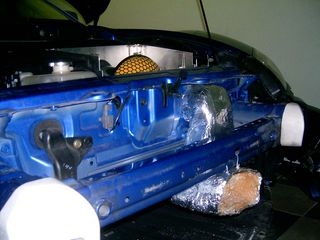

c'est bon l'admis re-amemiya style est faite et monté :yeah: j'ai racheté de la résine et cette fois elle à bien durcit :D
j'ai fais l'entrée d'air plus grande que celle de jmi car je garde la plaque d'immatriculation au dessus

:clap: :clap: :clap: Quel boulot ! ! ! Magnifique. Mais le bruit pas trop conséquent ??
un bruit de ouf dans les tours mais ça il falait s'y attendre :D heureusement que c'est juste pendant les phases d'accéleration sinon j'aurai deja plus de tympan

et bien voila , tu l'a fait. :clap:
bravo, et bel bouche :D , tu a gardé la plaque donc tu a du descendre un peu plus bas que moi, c'est bien ,d'autant plus que ton admission n'etant pas continue, donc moin important que dans mon cas.
bravo, et au bout d'une centaine de kilometre et un rendez vous chez ORL :D , tient nous au courant.

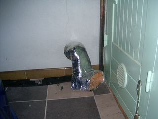

j'ai trouver une solution pour le faire sans trop de difficulte
il faut une pièces de climatiseur monobloc supra pour rejeté l'air chaud a la fenètre(sa la meme forme que ta pièce fait maison)
dans la marque supra clim c'est noir et a la forme adequate
pour une 20 euros max :cool:
il reste plus qu'a la mettre en place ;)

J'ai fait les photos
elles sont dispo sur mon skyblog
si quelqu'un peu les pompés de mon skyblog pour metre sur le site
se serait cool
pour info la prise d'air fait 14cm a l'entré d'air
et fait 32cm de long
prix moin de 15 euros chez supra climatisation

il faut un peu la modifier :grr:
mais le gros de la forme est bon :yeah:
et le conduit est lisse a l'interieur :cool:
