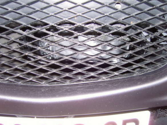

pour cette fameuse plaques, j'ai pousser la decoupe a la limite inferieur du longerons , car si vous regarder bien il reste une fois sorti le cache, une grande partie obstruée au moulage.
donc avec une dremel, j'ai enlever une bande de la valeur de deux alveole sur toute la longeur de la bouche d'air.
ce qui a encore agrandie l'entrée d'air.
la decoupe est assez fastidieuse car il ne faut pas endomager les alveoles, mais avec un peu de patiente...

si vous comparer avec vos entrée d'air vous allez voir ce que j'ai enlever.

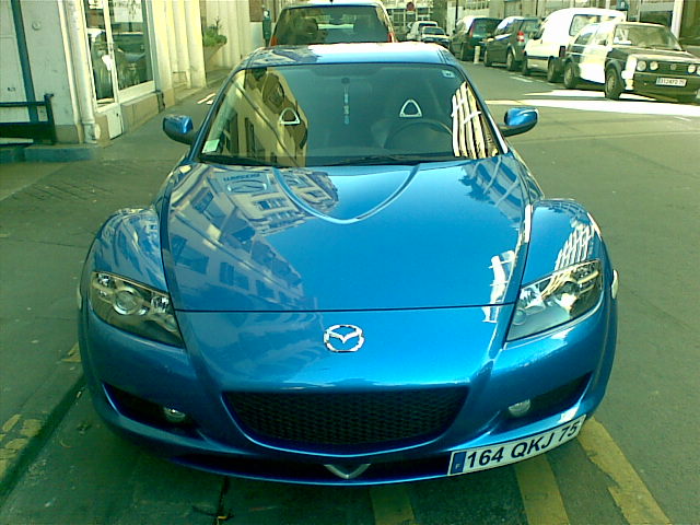

photo du nouvel emplacement de ma plaque petit format homologuée, à même rivetée sur le parechoc, simple et efficace :yeah: , plaque acheté chez MPAdéco sur le net

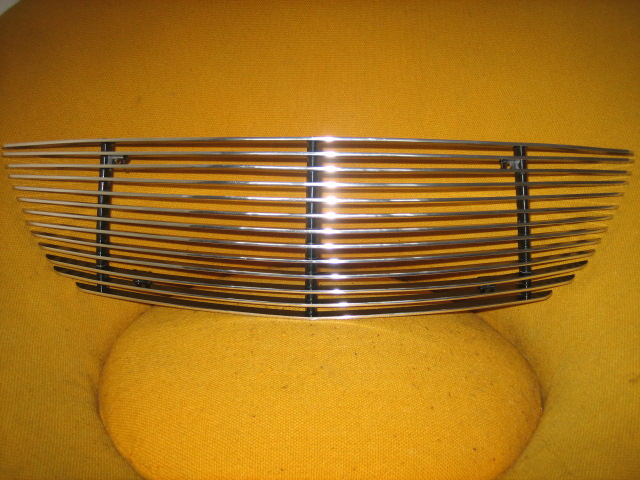

Salut à tous,
Je viens de recevoir ma nouvelle grille :D et je voulais votre avis pour savoir si il est selon vous possible de retirer la grille complète (pas seulement le support de plaque) par la méthode N°1 décrite par Ganna ou bien si je suis obligé de démonter tout le PC avant ??
Merci d'avance.
démontage de parechoc je penses :) .
