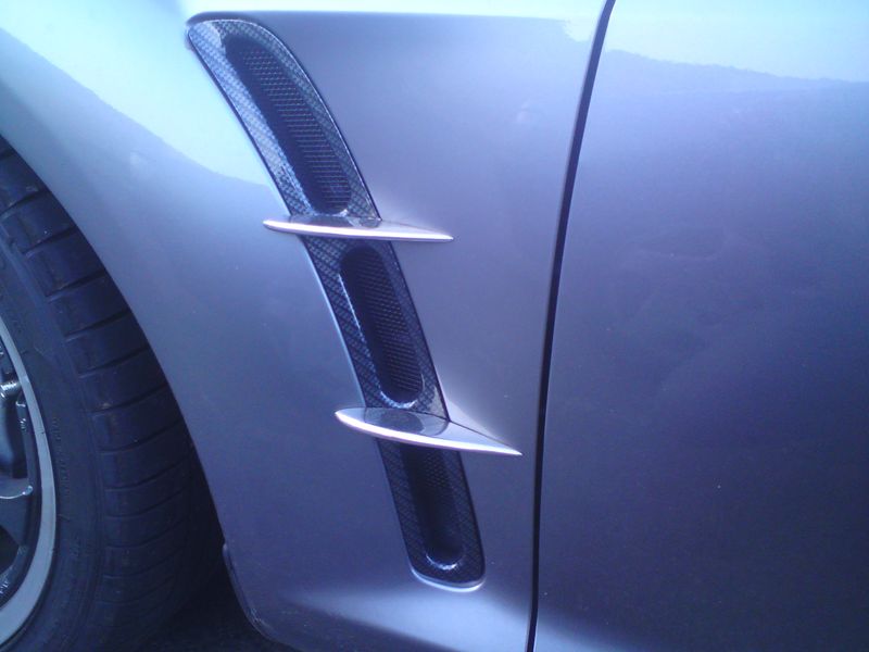

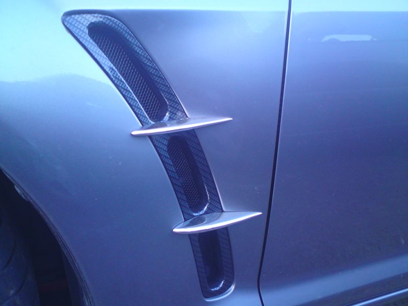

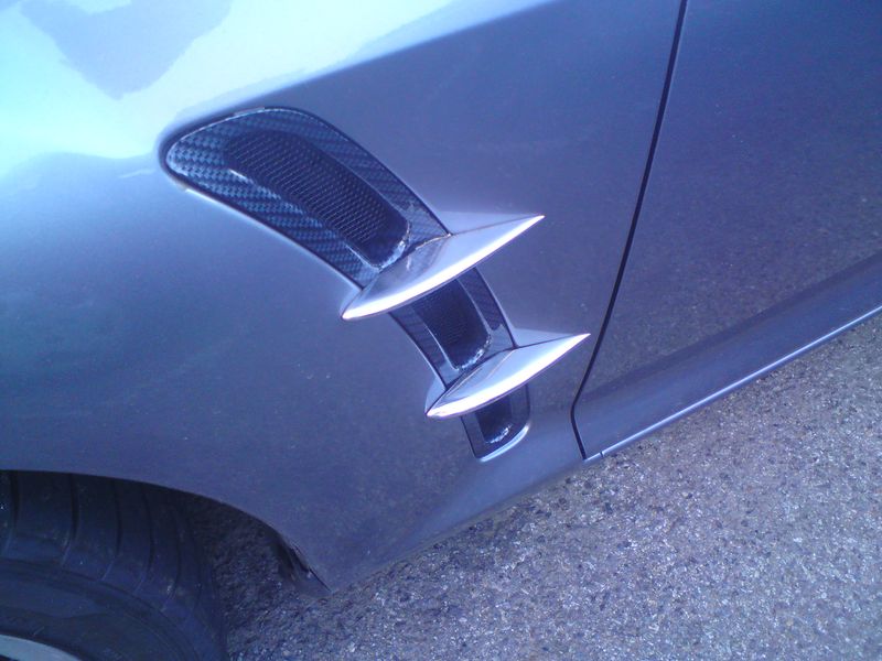

alors si je sais oui je les fait moi meme, par contre te donné l'angle, la seul chose c'est de le posé a blanc avant de percer le fender.
car aprés c'est mort.
les vis sont a raccourcir aussi car au depart elles sont prevue pour la grille d'origine bien plus epaisse
a noté que c'est fixer avec du double face trés puissant, donc il faut bien nettoyer l'aile.
il y a aussi si je me souvient bien une petite modif a faire sur l'aile, dans le trou justement.
il y a de la modif mais le jeu en vaut la chandelle.
voila je t'est fait des photo de prés.
a plus :salut:

merci! c'est exactement ce que je voulais voir! en fait je partirais sur la même idée mais pas en version carbone.
enfin... soit carbone sans les aillettes
ou alors couleur carrosserie mais avec aillettes alu brossé ou poli
merci a toi! :salut:

pour en revenir a ca, ces fender, ils sont colé? clipsé? car ca m'inquiete un peu, sur rx8strakes ils parlent de double face 3M... c'est suffisant ?
merci

Les fenders sont juste clipsés. Enfin les classiques.
fracass
Messages : 1353
Message par fracass »
benh oui, c'est pour ca que je posais la question a ceux qui on mis le second modele dispo sur rx8strakes car sur leur site ils parlent de colé et plus de clipsé...
et juste collé, a mon avis c'est pas le top
Moi j'ai pris les "classiques" en satin aluminium et c'est clipsé. D'ailleurs je ne vois pas comment ça pourrait être autrement, que ce soit en plastoc, en alu ou en carbone :??:
t'es sur que la colle c'est pas pour les ailettes plutôt ?

voila le lien, regarde la déscription
http://cgi.ebay.com/ebaymotors/RX-8-RX- ... ccessories
a mon avis juste collé non? (j'suis nul en anglais)à
alors , oui j'ai mit du temp a repondre, moi et les ailettes...
oui c'est effectivement collé avec du 3m fourni, mais si vous lisier le post je l'ai deja marquer ça fait 2 semaine/

écoute pour ce qui est de tenir ça tient sans aucun problème, ça passe au karcher, mais bien évidement il faut bien poser et nettoyer avec un dégraissant puissant, laisser les fender tranquille pendant deux jours après plus aucun soucis.
et endore dans mon cas j'ai les ailettes en inox qui pesent un ane mort.
Messages : 5979
mes fenders carbone sont clipsés comme ceux d'origine, ils étaient livrés avec du double face si nécessaire mais je ne l'ai pas utilisé.

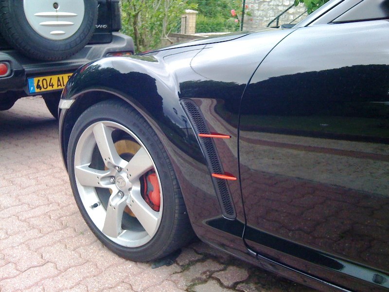

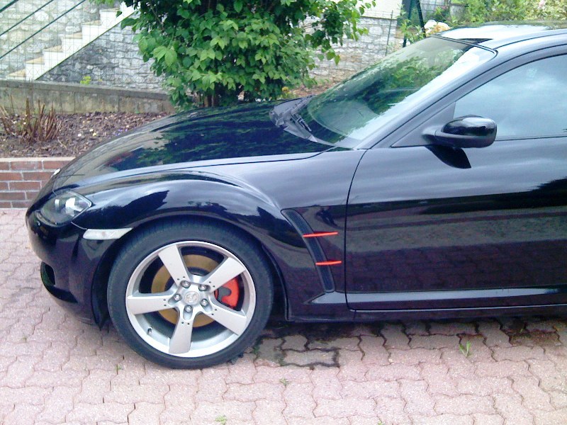

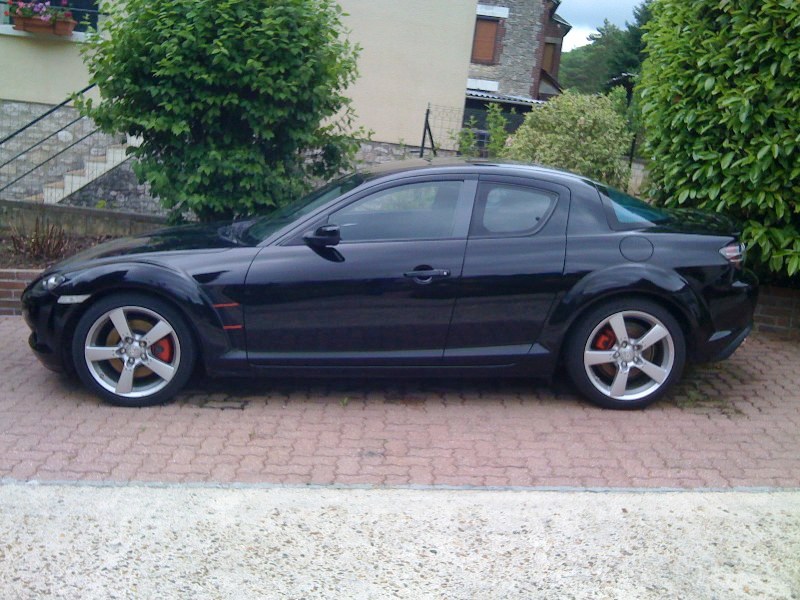

bon ba moi aussi j'ai mis des ailettes que je me suis fait moi meme et je suis plutot satisfait de mon travail a vous de juger avec mes photos
