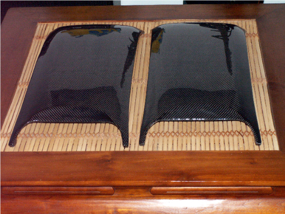

tiens ca me dit quelque chose cet ensemble carbone automne hiver.. ah oui il est dans ma 8 maintenant :merci: merci yayashop
ah je pensais que c'etait la collection printemps été :D
un boulot de dingue il fait la yaya je vous dit :clap: :clap:

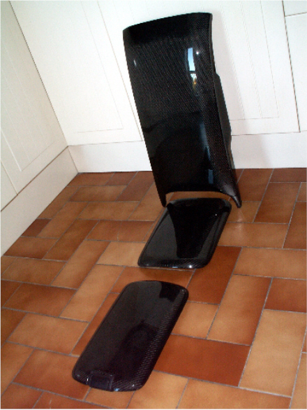

nouvelle pièce au catalogue :cool:
:love: magnifique
je vois ca demain yaya ;)
fracass
Messages : 1353
Message par fracass »
j'ai du mal a situer la piece... trappe a sky ?
elle ou la trappe du sky sur la 8 :D c'est bon a savoir en cas de soif,
sinon c'est la piece entre les deux haut parleur de la planche arriere ;)

la "trappe à ski" c'est plutôt comme ça :D
SYMPA yaya! :cool: des photos de l'ensembled e l'interieur de ta 8 avec toutes les pieces montées.... ;)
