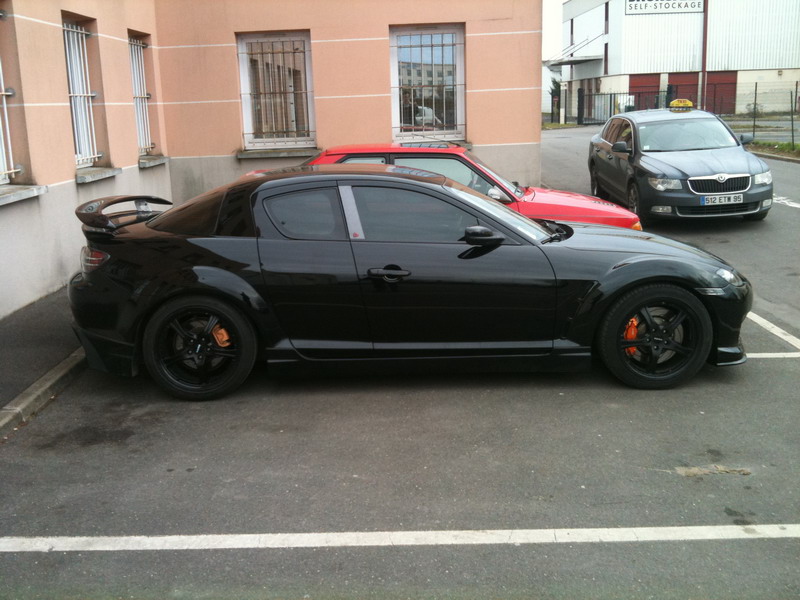

je ne cherche pas specialement un gros rebord, j'aime surtout la gueule de la jante, apres, je verais bien.
je regarde d'autres jantes, mais en dessous de 8, ca me semble petit.
l'ideal serait un deport ET45-50 en 8-8,5"
uhspc
Messages : 1488
Message par uhspc »
je viens de regarder au niveau des largeurs de jantes
en 7.5", effectivement 225 passe, mais c'est la limite
reste a voir si en ET42, ca rentre dans les ailes :hum:

uhspc a écrit :
bon, et bien comme ca c'est reglé, puisque je ne peut plus demonter mes cales
c'est vrai que les jantes d'origine sont en ET50 et les momo sont en ET45 (de mémoire)
si elle ne se font pas en ET45, adieux belles jantes a smokta. je vais devoir regarder et chercher d'autres jantes :??:
En 9" ET35 je suis également a fleur d'aile avant et arrière (je dirais même que ca sort de quelque millimetres à l'avant et à l'arrière il me faut du carrossage pour que ca passe (en 19").
Pourquoi veux-tu un ET45 ? avec tes cales ca fera un ET30 ce qui est trop grand comme déport, et sans ca ne serait pas à fleur d'ailes.
J'ai pas tout saisi :??:
uhspc
Messages : 1488
Message par uhspc »
je ne ''veux pas'' un ET specifique, mais mes jantes momo fxl one sont en ET45 et elles arrivent a fleur d'aile, donc, je cherche evidemment a avoir la même chose
de plus, mes jantes d'origine sont en ET50 et elles sont ok au niveau des ailes
c'est pour cela que je cherche la même chose - ou je n'ai pas tout compris ??? :??:
EDIT : les jantes momo fxl one en 8x18 se font en ET38 et ET42.
il faut que je démonte pour verifier, mais c'est certainement du ET42.
dans ce cas, des jantes en 7.5" ET42 devraient aller.
la jante en 9" est plus large que celle en 8", de 2.5 cm. si tu avais des cales de 15mm, ca sortirait de l'aile.
une jante en 7,5" fait 3,7cm de moins en largeur totale, elle rentrera donc dans l'aile et ne devrait pas afleurer, même avec des cales de 15mm et un ET42

Erf, j'ai posté depuis mon téléphone et a cause de la perte du réseau, je n'avais pas vu que tu avais préciser vouloir du 7,5" entre temps.
Effectivement, ET42 en 7,5" avec des cales de 15mm, ca doit être équivalent à du ET35 en 9" (sans cales)

bref, entre ces 2 là, je ne sais pas laquelle choisir ...
la OR claque il n'y a pas a dire mais la titanium est très sobre

Perso, je trouve le gold très classe, et ça tombe bien car tu n'as pas d'ailettes il me semble (je trouve que les 2 ne vont pas ensemble).
effectivement, je n'ai pas d'ailettes
la gold est magnifique, mais j'ai peur que ca fasse trop de couleur avec mes etriers de frein orange.
un pro de photoshop pourrait me faire la modif avec les 2 jantes ??? :salut: :salut:

titanium ou gunmetal donnerait pas mal à mon sens, ça resterait sobre car ça rendrait l'auto globalement moins sombre.
le gold serait parfait effectivement si tes étriers étaient pas si colorés :??: .

TITANIUM!! c'est parfait et du 8.5 partout :D

Titanium aussi, ça fera rappel des montants de portière ;)
Le gold moyen avec les étriers oranges, et ils seront moins mis en valeur !

J'avour que si tu ne fais pas repeindre les étriers ... ca va moins le faire.
Maintenant, le gunmetal ou titanium, je suis pas fan sur une BB
