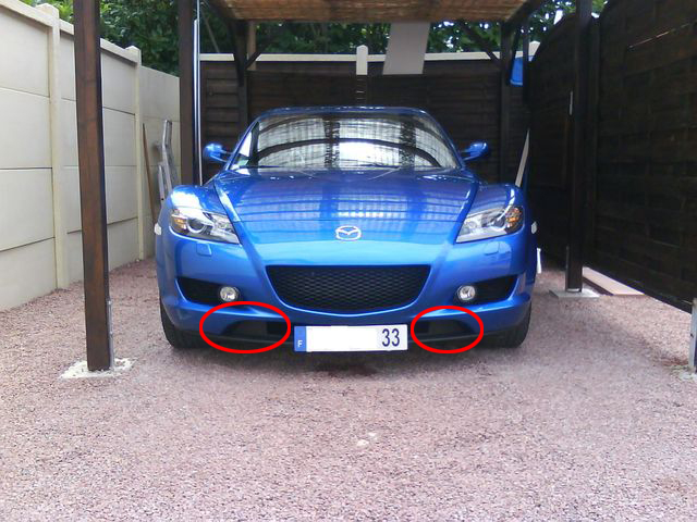

Y a des photos mais ce sont des plastiques à droite et à gauche au niveau du rotor avant.
Ce qu'il ne faut pas/éviter de faire;

Tu as oublié de préciser qu'il faut également enlever la partie inférieur en plastique de la bouche.

Si ta plaque est en bas, il faut tomber le PC, virer la plaque de la grande boucher et virer les 2 plastiques de chaque coté du rotor.
Faut aérer le moulin, et viiiite :D
