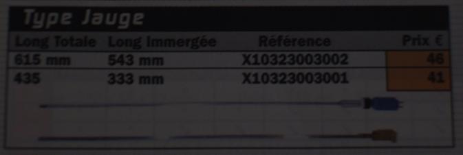

salut
pour info bps rally vends des jauges d'huiles avec capteur de température d'huile intégré :
page 92 :
2 modèles
longueur totale immergée prix
615 mm 543 mm 46 €
435 mm 333 mm 41 €
florent75 a écrit :
salut
page 92 :
2 modèles
615 mm 543 mm 46 €
435 mm 333 mm 41 €
Un lien? Une photo? Un dessin, même sur un carton de bière??? :D
florent75
Messages : 2065
Message par florent75 »
faut juste demander :
bon
manque le support pour la jauge
sur le meme cata :
jauge vdo noir noir (le moins chère)
diamètre 52mm : de 0 à 150 °C 44 €
et toi ??
as tu des solutions ???
