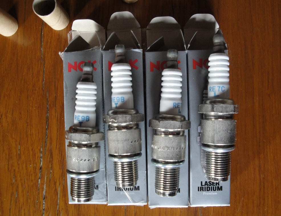

Euh irridium j'ai peur de passer pour un inculte mais c'est une nouvelle sorte de bougies? Tu n'aurais pas un petit lien Jmi je sais je fait mon flemmard

Ouep mais elles non par l'air d'être identiques à celles que j'ai y'a pas l'encoche

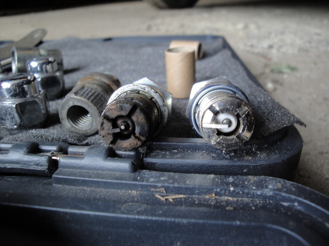

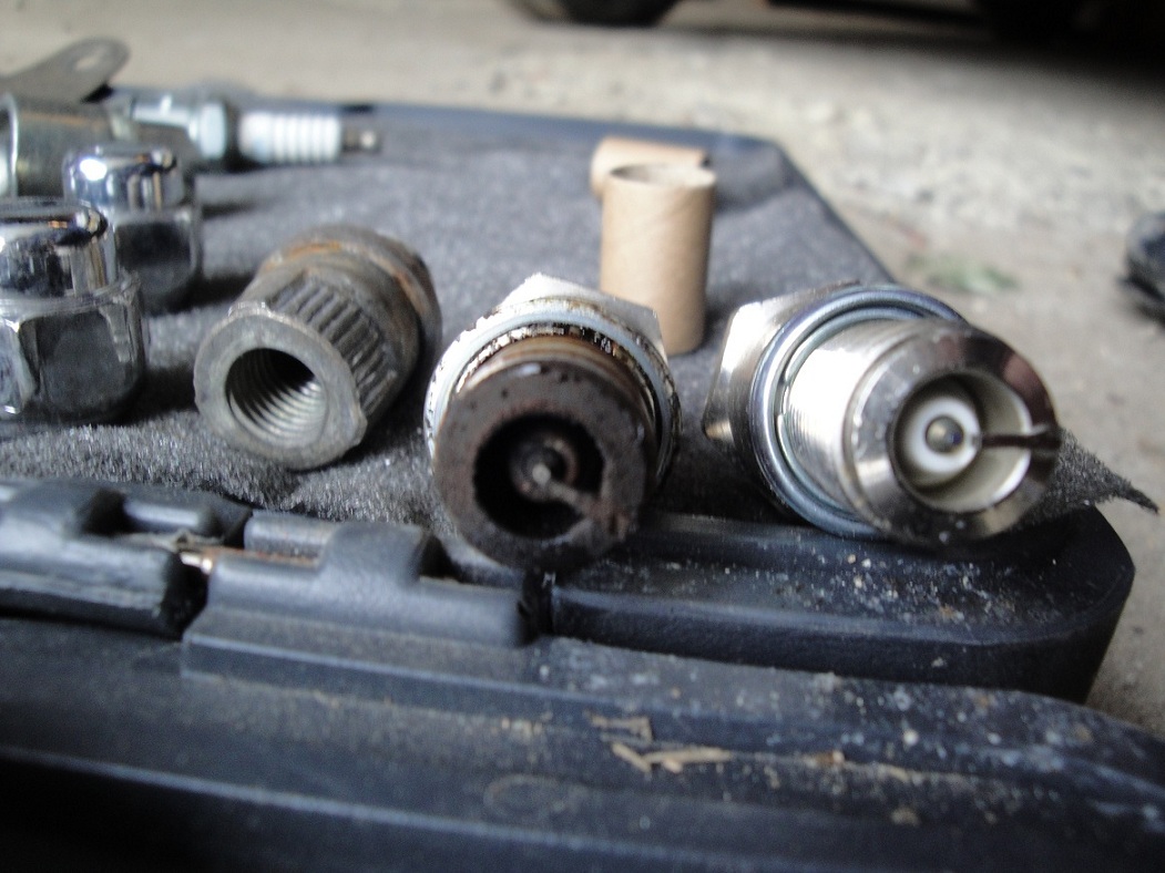

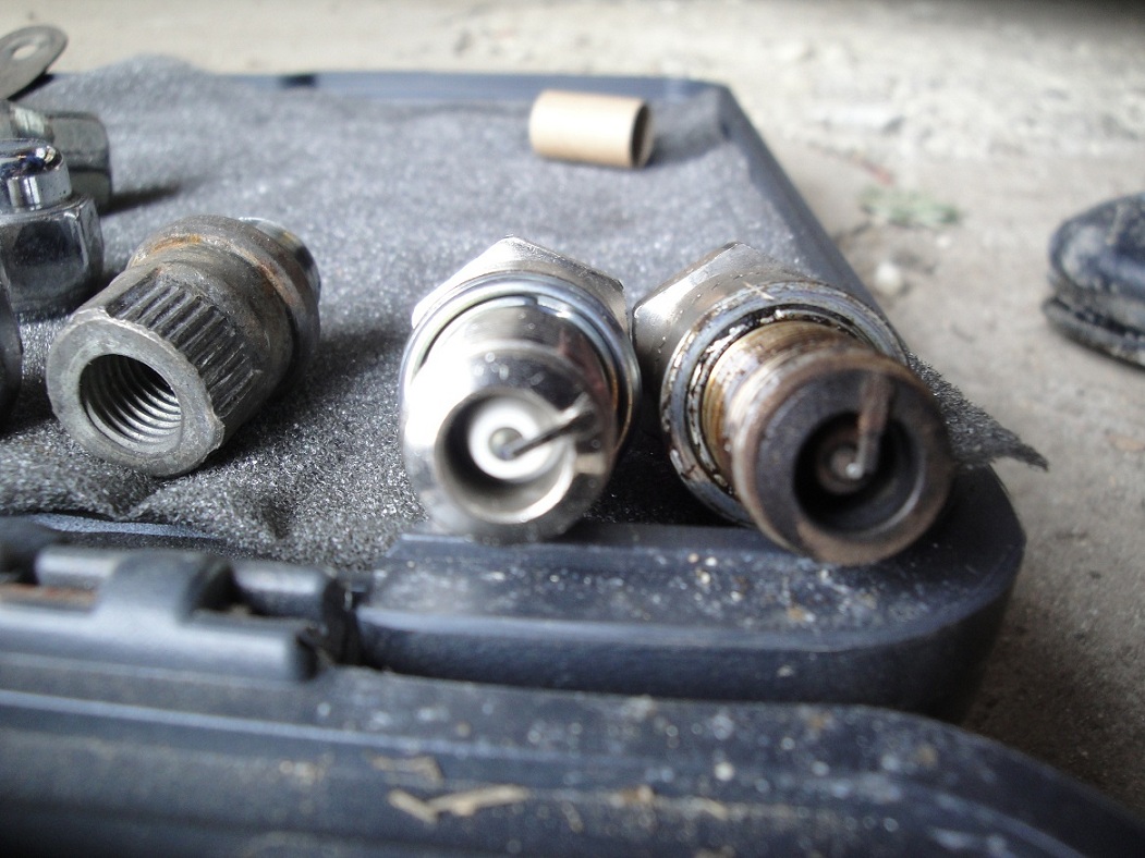

Par contre je la trouve vraiment crade, les miennes étaient plus propres (juste noir) quand je les ai changées à 40.000km...
Ouep j'ai fait beaucoup d'AR que de 10 bornes et ont sait tous que pour la 8 c'est pas bon, preuve en est la tronche de mes bougies

Bon aller zou montage cet ap midi de mes new bougies Irridium. Il était grand temps vu la tronche que les anciennes avaient alors qu'elle n'avaient que 16000 Km

Les new bougies Iridium laser. Toutes propres :D
