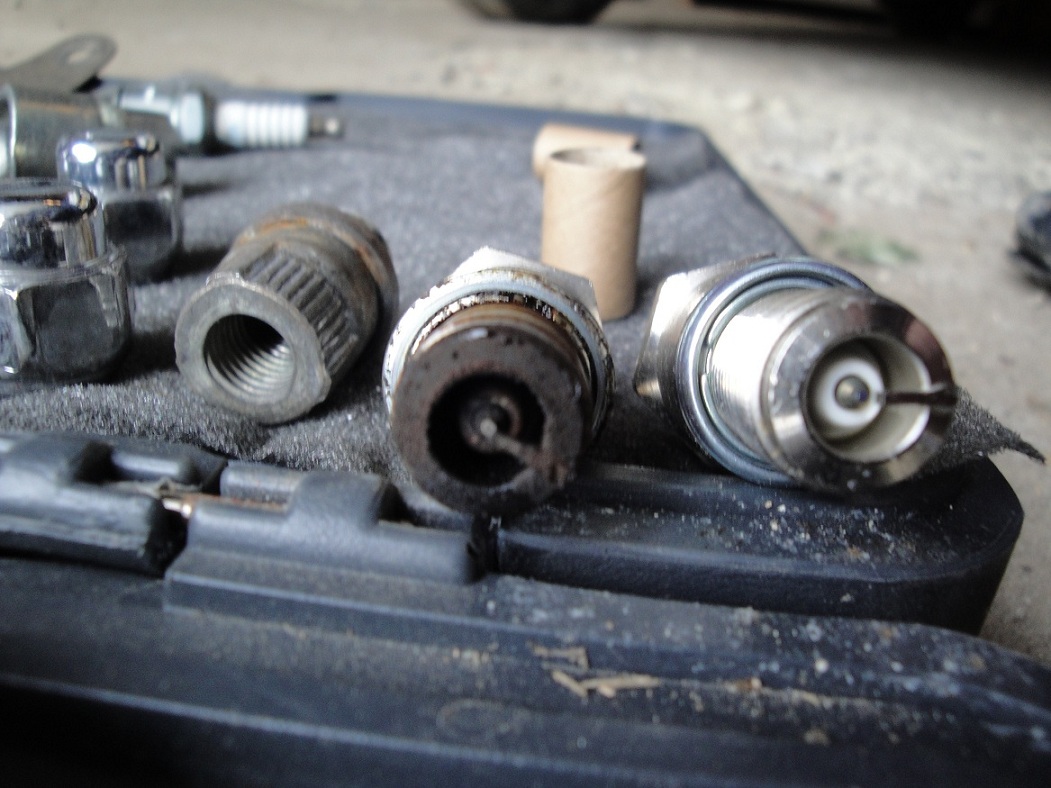

Par contre je la trouve vraiment crade, les miennes étaient plus propres (juste noir) quand je les ai changées à 40.000km...

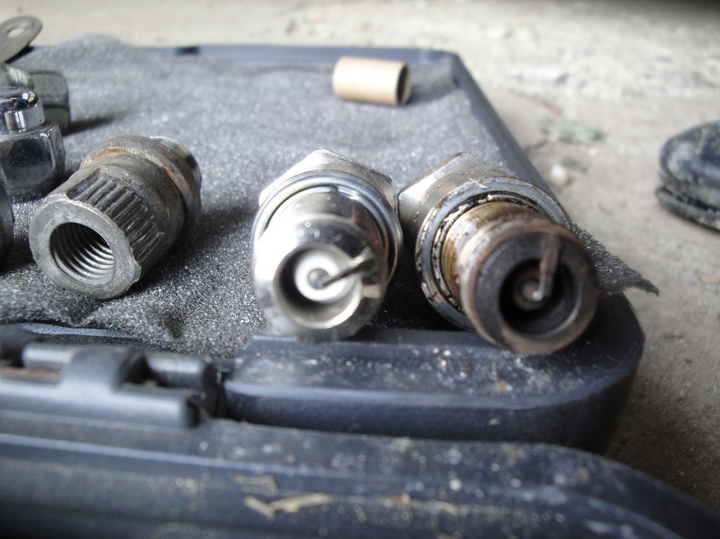

Sur les NGK,
Oui, il n'y a pas d'encoche sur la T et c'est tout à fait normal, :clap:
Mais sur la L des NGK, il y en a 3.
Par contre sur les Denso 27 et 31, il n'y a pas d'encoche

Bon aller zou montage cet ap midi de mes new bougies Irridium. Il était grand temps vu la tronche que les anciennes avaient :hum: alors qu'elle n'avaient que 16000 Km :oh: :oh:
Aller une 8 4*4 sa donne ça quoi ba ça :bye: :D
Les new bougies Iridium laser. Toutes propres :D
Pour Schumi ayé j'ai protéger mes fils :D

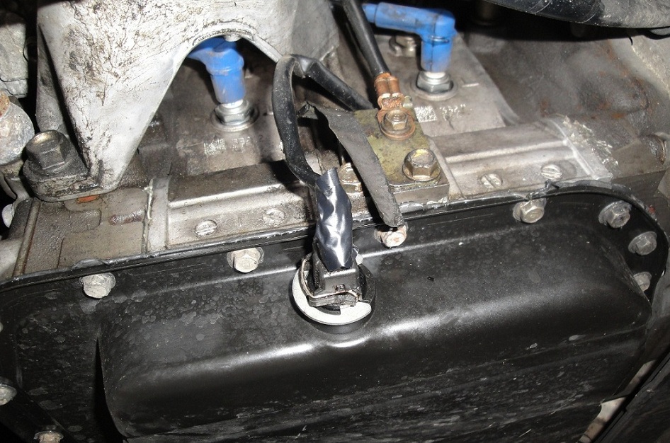

La T du rotor AR
La T du rotor AR
La L du rotor AR
La L du rotor AR
L et T du rotor AR
L et T du rotor AR

Et on passe au final avec le rotor AV
La T du rotor AV
La T du rotor AV
La L du rotor AV
La L du rotor AV
A gauche celles du rotor AV et à droite du rotor AR

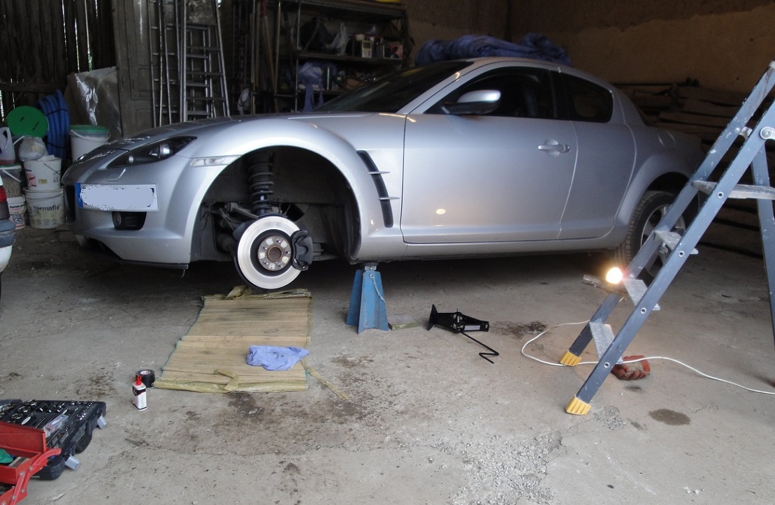

Tu as besoin d'un échelle pour changer tes bougies.. ? ! ? ! ? ! ? ! ? :oh: :oh:
:lol: :lol: :lol:
Re: Bobine/Bougie/Fil...
Kilékon :fou: :D
C'est pour que ma lumière tienne car comme il faisait froid j'ai fermé la porte du garage et donc j'y voyais pas grand chose en dessous de la 8

toujours laisser le cric en soutien du côté ou l'on travail :p ça peut sauver la vie :merci:
Quand j'ai monté mes Okada/câbles RE A/bougie j'avais:
  • chandelle qui portait la caisse
  • le cric juste derrière, à 1mm
  • la roue avant en dernier recourt
  • j'ai bien pris soins de ne JAMAIS passer mon bras sous le disque de frein.
c'est sur, quand je vois comment certains bricolent et passent sous la voiture la bedaine collée au disque :hum: :oh:
:siffler:
N'empêche c'est vraiment pas de bol si les chandelles et le cric lâchent -__-'
Aprés sa peut faire 1 bon scénario pour destination finale :lol:
