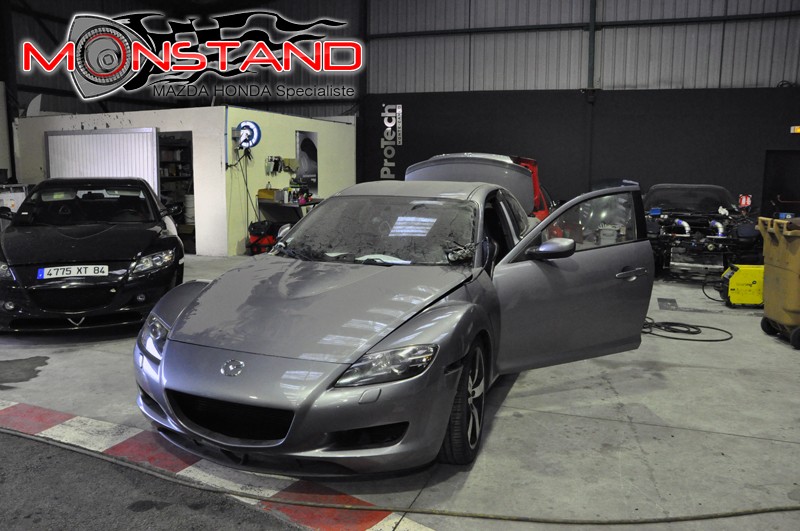

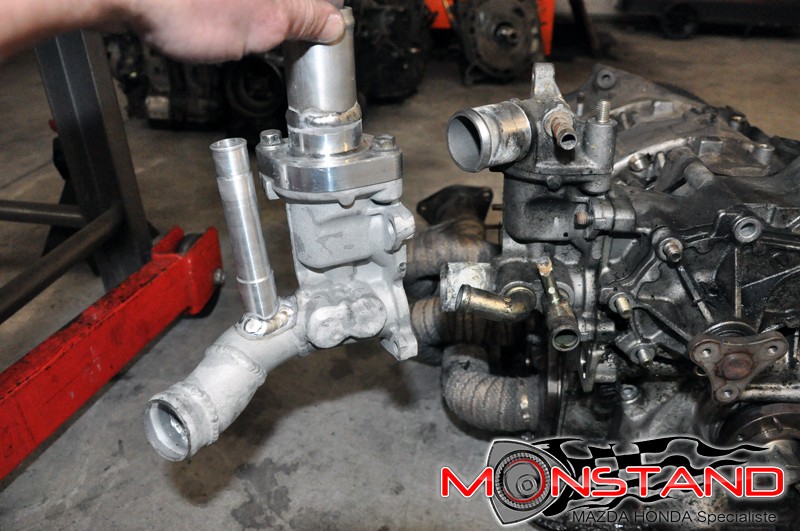

MS Project 028, MAZDA RX8 Renesis T-MSH (230v/+400cv)
Re: MS Project 028, MAZDA RX8 Renesis T-MSH (230v/+400cv)

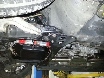

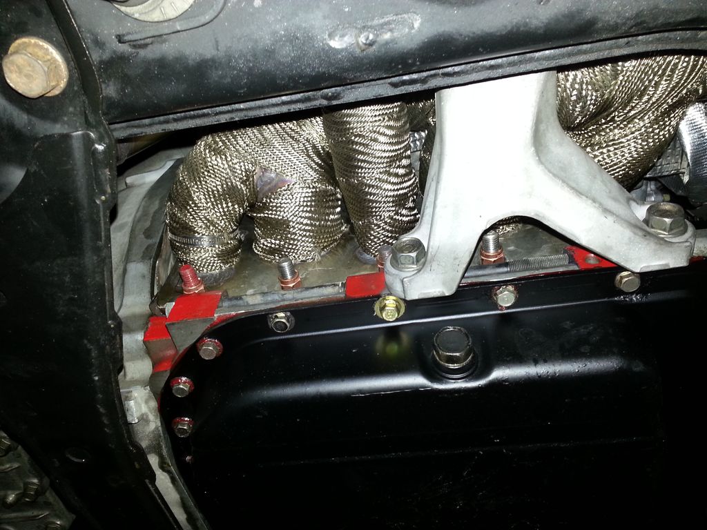

Une des dizaines de modifications faites:

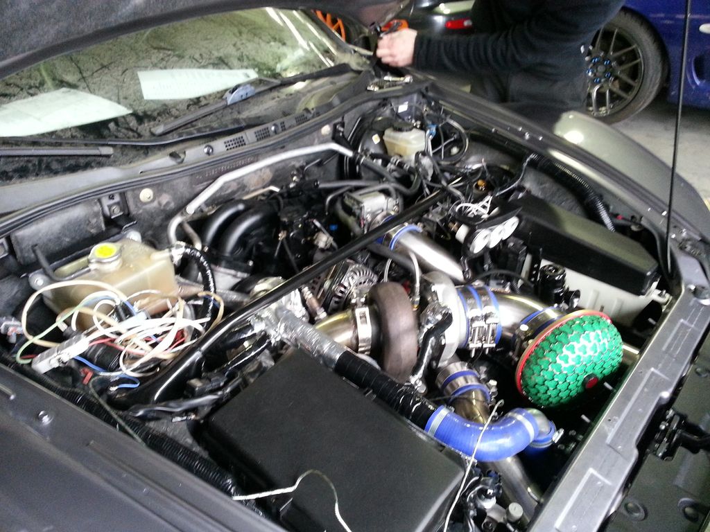

Montage proche du définitif, reste les belles finitions:

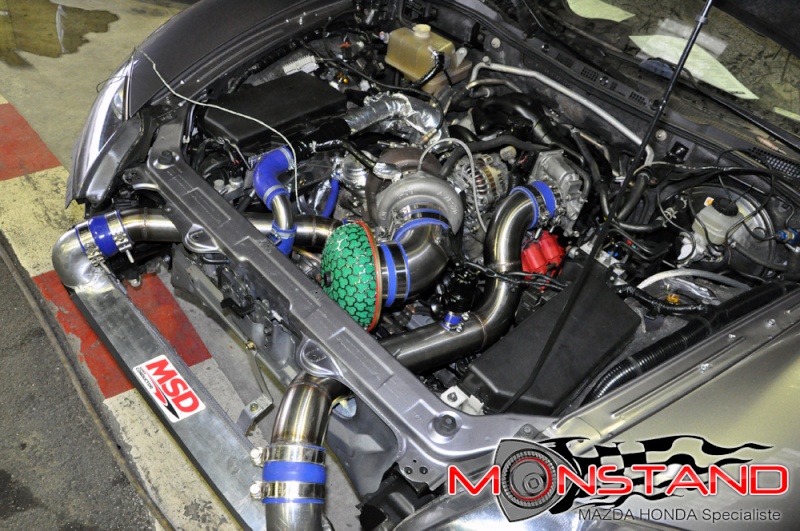

Allez ça se precise:
Petit ralenti très stable à 500tr/min... comment dire
J'avoue c'est top!
A 800 tours ça tournera tout rond ça. Le bruit est vraiment interessant en tout cas, ça sonne "plein"

monstand a écrit :Ce qui est important c'est de pouvoir évacuer le maximum de volume de gaz dans un minimum de restriction, .... le but est de pouvoir mettre de la pression et théoriquement baisser les températures d’échappements
Je ne remet pas en doute votre étude du flux à l'échappement, mais à vue d'œil j'ai plutôt l'impression que le fait de garder les ports latéraux (échappement) est excellent pour les bas régimes mais que ça risque de perturber le flux des gaz à haut régime (et d'autant plus à forte charge) et augmenter la pression à l'échappement, ce qui entrainera une augmentation des thermiques (contrairement à ce que tu sembles penser).
C'est la forme du collecteur qui me laisse penser ça. Après peut être que vous avez dimensionné les diamètres de la tuyauterie d'échappement en conséquence et je ne suis pas professionnel des écoulements de flux.
Je serais très intéressé de savoir sur quoi/qui vous vous êtes basés pour faire ce choix.
(Vous ne semblez pas trop vouloir partager de vraies connaissances techniques ; ce qui est compréhensible. Si c'est le cas dites-le s'il vous plait, que je ne pose pas de questions auxquelles vous ne voudriez pas répondre.)
En tout cas rien à dire le collecteur est une sacrée pièce et tout le circuit de suralimentation est aussi impressionnant, très beau bouleau.
Il y a autre chose que je ne suis pas sûr d'avoir bien compris : vous avez un calculateur d'origine malgré le turbo ?
Merci d'avance pour votre réponse.
Il y a une solution pour vérifier reellement les réactions des flux, ... le faire. Nous nous sommes entouré de personnes spécialistes pour éviter les problèmes. Nous avons bosser sur toutes les données récoltées durant les années de travail sur le rotatif, et maintenant plus que des mots, nous le faisons, et nous verrons. Si il faut redevellopper un autre collecteur, nous le ferons, et ça jusqu a ce que cela fonctionne. Pour le reste, il suffit de suivre le post. Jusqu à aujourd hui, (et je touche du bois) nous avons réussi tout ce que nous entreprenons, pas avec chance, mais en travaillant plutôt dur. Si il faut un an pour que ça fonctionne, je vous donne rdv dans un an. ;-)
