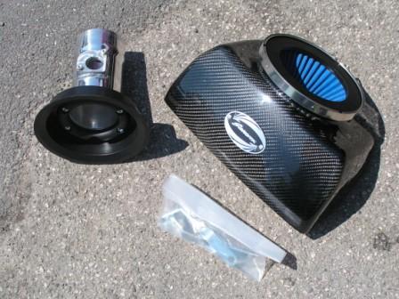

le kit dans son emsemble a peine sortie de l'emballage.

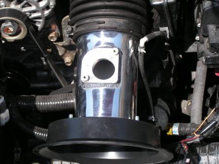

le collecteur une fois monté en place.

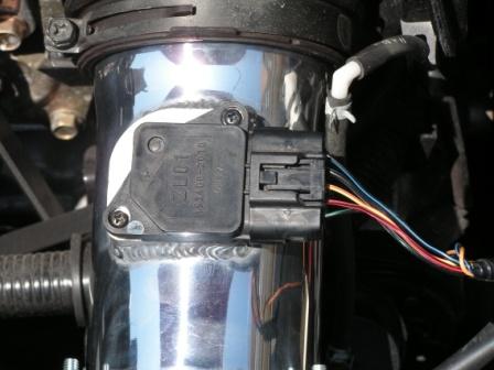

mettre la sonde en place.
