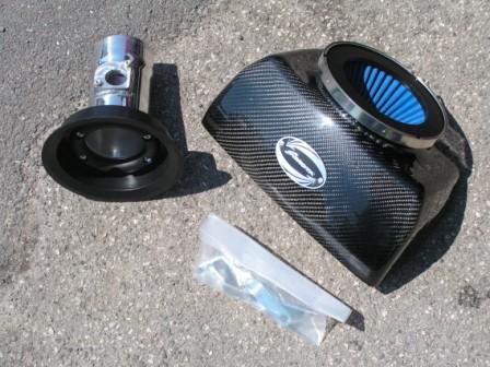

je me suis pris un peu de temps pour vous fournir quelque photo du kit.
pour un fichier son va falloir me dire comment le mettre sur le net si besoin.
le kit dans son emsemble a peine sortie de l'emballage.

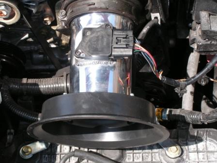

l'emplacement apres avoir demonté le boitier de filtre d'origine.
le collecteur une fois monté en place.
mettre la sonde en place.
fixer les deux petites pattes pour maintenir le collecteur en place et serrer le collier entre la durite et le tube du collecteur.

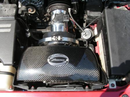

puis enfin monter la partie carbone avec le filtre que j'ai pris soin de huiler, bon c'est de l'huile green mais je pense que c'est pareille.
voila pour les photos, le montage est hyper simple. j'ai mis env 30 min au totale en fumant deux clopes
pour ce qui est des impressions, le son a terriblement changé, beaucoup plus grave, un peu peur pour la police maintenant mais c'est tellement agreable de rouler le carreau ouvert et entendre le ronronnement du rotatif. je ressens un leger mieux en acceleration sur les bas regime . totalement satisfait de l'achat par contre je crois que durant un petit moment je vais passer un peu plus souvent a la station essence

* j'ai remarqué que les tofs avaient disparu, puis attention a ne pas trop enfoncer le soufflet sur le collecteur (la boite a air stock possede des nervures pour stopper l'enfoncement mais pas le simota) ca evitera de percer le soufflet avec les vibrations...
RX-8 Performance Pack Velocity Red 2005, GPS, Ailettes, Rotor AV, Hymee Catback Inox.
euh tu parles de la partie basse en noir en dessous du kit ?
si c'est ca, behein je sais pas lol, disosn que j'y ai pas pensé car ca permetterai d'apporter encore plus d'air a l'entrer du kit, faut que j'y pense lol.
mais il me semble que sur la notice de montage ils l'ont laissé ! enfin je verrai bien des que j'ai du temps.
