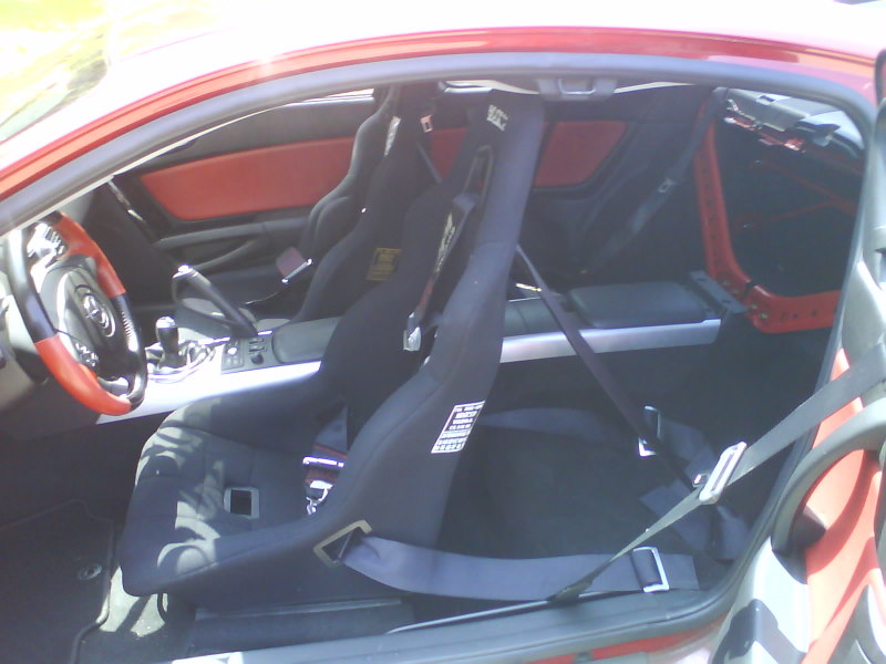

Message par Pilaf »
oui 1275 kg a vide pesé sur une balance d'un vendeur de sable.
Bin déja mais 2 baquet font 12.5kg!! alors que les 2 siéges d'origine doivent faire 50 kg!!
Je n'ai plus les siéges arriéres aussi. puis j'ai viré 2/3 bricoles.
La ligne d'échappement vide aussi...
Et aussi le matos remplacés, tu coup j'ai gagné 100 :)
Et ca marche bien :) en reprise sur l'autoroute de 110 à 140 je suis devant 2 350z bien préparées :)

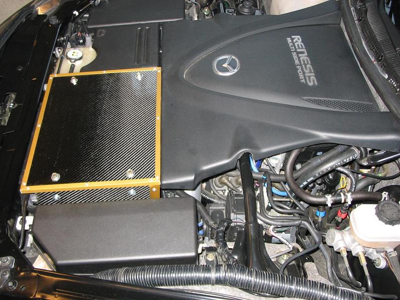

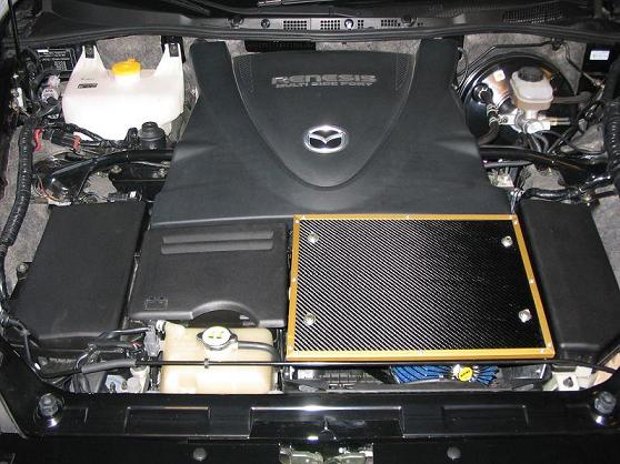

Nouvelle petite modif à la fois pour améliorer l'ésthétique, l'intégration, et l'éfficacité: ma boîte à air carbone.
Je sais pas ce que vous en pensez mais ça fait beaucoup moins usine à gaz, en même temps j'avale nettement moins d'air chaud, donc ma temp d'admission devrait chuter d'au moins 10°.
Avec ça en cas de contrôle, qui peut deviner la présence d'un turbal?

mais pk tu ne cloisonne pas ta boite avec un ram air en entrée?
ERX8
Messages : 544
Message par ERX8 »
Alors pour le ram air j'ai pas la place de le placer à cause de l'intercooler, ensuite c'est totalement décloisonné à l'origine, simplement ça prend pas mal d'air chaud donc j'ai voulu améliorer le taf de mon intercooler pour avoir une temp d'admi un peu plus basse encore. En fait, je prépare le terrain pour ma future reprog.

par contre chapeau pour l'integration, franchement tu fait bien, c'est propre, ça fait racing, et ont ne voit pas le filtre.
ça me plait.
continue, et je pense que tu fait bien d'upgrader le turbo, celui la meme avec la reprog t'aurait pourrit la vie a partie de 7500 tr/minute.
a plus et bonne continuation. :salut:
