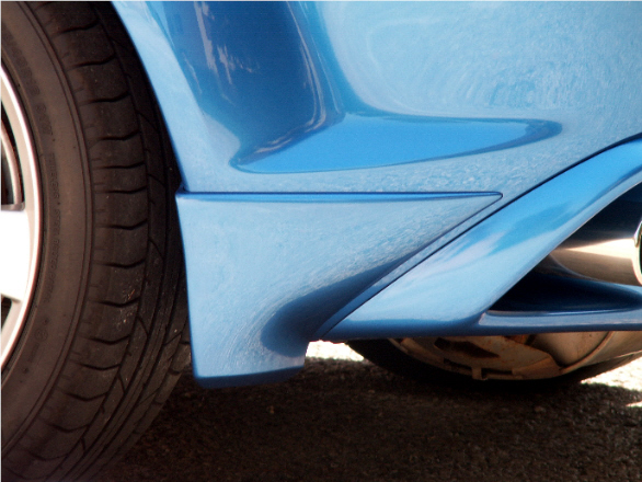

:salut: et oui yaya tu le connais meme trés bien :D :D :D par contre je n'ai pas instalé les aero flares derière car il faut que je démonté pc arrière c'es ça je dit pas de connerie???

:non:
non pas du tout,
il ne faut pas démonter le pc
je les ai placés sans rien démonter ;)

ta fait comment??? tu as démonter les garde boue???

les gardes boue ? :??:
sur la notice ils disent de démonter le PC mais ça ne sert à rien...
j'ai juste enlevé les clips du bas, tu coupes une petite pièce en forme de U pour mettre la vis et le bout de fer derrière...(j'aurais du prendre des photos, je ne sais pas si je me fait bien comprendre :oups: )
ensuite j'ai positionné l'aero et mis cette vis , et tu marques sur le PC là où tu dois faire le trou pour la vis et la petite fente pour laisser passer la buté (pince crocodile) qu'il y a derrière l'aèro ( si c'était à refaire je ne ferais pas cette fente et je couperais ce rajout ,ça tient trés bien avec les 2 vis + le double face ;) )
c'est pas compliqué à installer, il faut pas se rater quand tu trous le PC mais en faisant des trous plus gros , tu peux toujours l'ajuster ;)
PS: n'oublie pas d'enlever les clips qui seront masqués par l'aéro...parce qu'après (comme il est collé) tu ne pourras plus démonter ton pc ;) .
