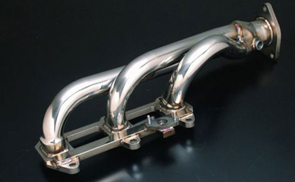

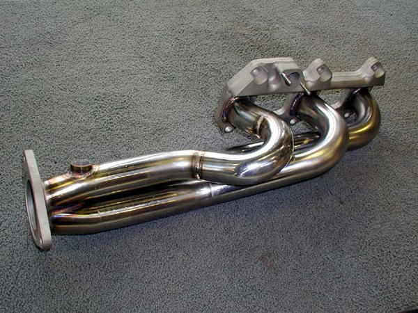

MANIFOLD_RE AMEMIYA.jpg (249.81 Kio) Consulté 2969 fois
MANIFOLD_R MAGIC.jpg (101.48 Kio) Consulté 2969 fois

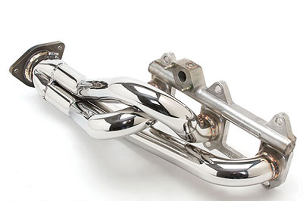

MANIFOLD_RACING BEAT.jpg (109.93 Kio) Consulté 2969 fois

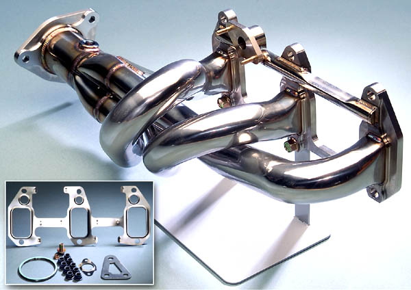

MANIFOLD_AUTO EXE.jpg (67.94 Kio) Consulté 2969 fois
Celui qui marche le mieux et certainement le plus aboutis c'est le revotune...
C'est de l'art et non un produit à la chaine... C'est comme si les gaz d'échappement eux-même avaient formé le collecteur :love:
http://revo-tune.jp/catalogue/detail.php?id=16
Sinon j'ai le Racing Beat, j'en suis content, rien a redire niveau finition, tenue dans le temps ou bruit...
Le montage et l'alignement son parfait également !
Mais bon... Tu va finir avec un SSAC de toute façon ^^
Ok, merci, je ne comprend pas bien le japonais mais ça doit être 126.000 JPY, soit # 1000€ hors FDP.
je ne l'avais jamais vu celui-là, il est magnifique! Wah! :oh:
Quel dommage que les collecteurs soient enfouis sous le châssis car ce sont les plus jolies pièces (à mon avis). Mais celui-là, il est :oh: (oups... je l'ai déjà dit)!^^

Quoi qu'il en soit, très bon choix, tout ceux que tu as cité sont bon, une préférence pour le RE-Amemiya peut-être pour aller avec ton dolphin :love: :love: :love:

  • la perf, moi j'ai le RE-Amemiya est j'en suis très satisfait, vraiment excellent et gain bien perceptible entre 3000 et 7000t.
  • l'autre point, c'est que ce collecteur ne touche pas la traverse.
Donc moi j'ai le couple catasport RE et collecteur RE, et franchement très bons produits. Bon j'ai le voyant moteur tous les 1500 (pour l'instant) mais ça c'est la faute à la 8.
Racing Beat si tu veux jour la sécurité, SSAC si le rapport Q/P est primordial pour toi, du JDM sinon si t'es attaché à la marque ou bien en quête du "meilleur" mais là c'est trois fois le prix du racing beat, tous les collecteurs japonais sont curieusement tous au même tarif à plus ou moins 100 euros près, alors que ce n'est pas le cas pour le reste de la ligne. Attention, y'aura pas de différences de perfs perceptible entre les trois.

Perso j'dis que ce serait à refaire pour ma part, je prendrais la ligne Racing Beat entière avec le double pareflammes, le collecteur et le catback, personne ne l'a encore sur RX8france. ^^
