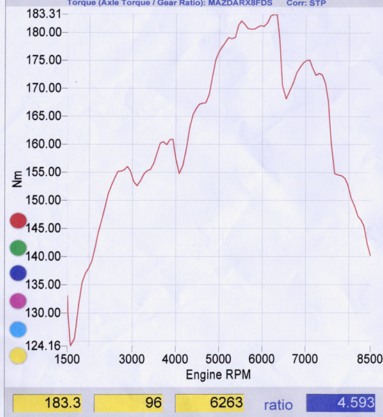

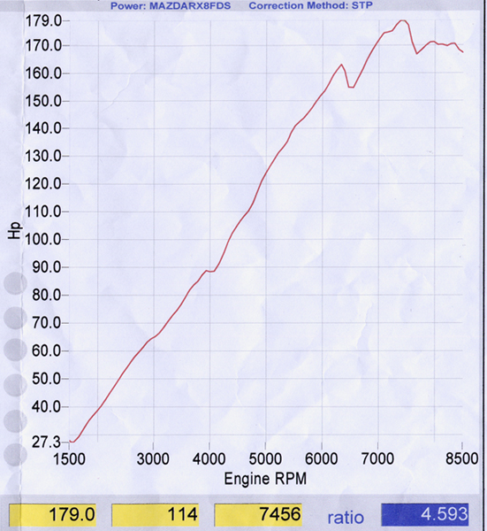

je viens de passer ma 8 sur un banc mobile (je connaissais pas).
avec une admission K&N et un silecieux supersprint.
couple max 183.3 NM
et puissance max 179hp
je voulais savoir si cette puissance est normale ???
et si j'aurais du enlenver l'anti patinage ou non ???
Concernant les chiffres que tu donnes, s'agit-il de puissance à la roue ou d'une estimation de la puissance moteur, corrigée des pertes de transmission ?
Je suppose qu'il s'agit du cas n°1 évidemment ;) , donc la valeur est dans les normes de ce qu'on peut lire à droite et à gauche :cool: La valeur de puissance communiquée par les contructeurs est la puissance en sortie de vilebrequin, moteur monté sur un banc, donc sans les pertes dans la boite le pont etc. Et cette perte est loin d'être négligeable ......
Pour l'anti-patinage, oui, il faut le déconnecter ! Car les 2 roues arrière qui tournent sur les rouleaux et les 2 roues avant immobiles, ça ressemble fort à du patinage, non ? Le PCM réduit donc la puissance dans ce cas :(

oui c'est la puissance aux roues. Faudras que je reessaye sans l'antipatinage.

j'arrive pas a comprendre pourquoi la 3 mps perd 20ch et nous plus de 50ch, c'est quand meme pas l'arbre de transmission et le diff !!!!!!

Tu sais que normalement, les 8 sortent plutot des chiffres genre 170 cv à la roue, c'est déjà pas mal 179 ;P

bonsoir :salut:
alors, tous d'abord au lieu de vous enflamer sur cette pauvre rx8, il s'ajit de comprendre les chiffre.
179 cv a la roue, c'est deja un trés beau chiffre.
cela fait avec une perte de 20% cela donne 213cv.
sur toute les voiture que j'ai passer au banc (une bonne dizaine) sur banc a rouleau freiner, les perte de transmission approchai les 23 a 26 %.
pour exemple une honda crx vtec, sortait 130 cv pour 177 cv au moteur.
et mon accord type r sortait 159 cv aux roue pour 215 cv au moteur.
donc d'aprés l'experience que j'en ait cela donne:231cv au moteur donne plus de 60 cv de perte avec 26% de perte.
en reduisant a 22% on obtient ...180 cv.
donc je trouve que la puissance est bien la.
pour ce qui est de la mps, je veut bien croire que certaine sorte 240 cv, mais certainement pas d'origine, car les toute premiere passer au banc ont sorti (la puissance respectable) dans les 210 cv aux roue.
aller re petit calcul, avec 20% de perte (je suis gentil) on tombe a 213 cv.
alors soit, la mps fait bien 30cv de plus, peut etre meme plus , mais pour revenir a la rx8 c'est un resultat tous a fait acceptable.
en fait ce qui me fais dire que ta courbe est bonne, c'est que l'on tombe sur une valeur de 22 m/kg donc ça doit etre bon.
pour ma part, j'avais mesuré ma rx8 stock a 177 cv, donc cela ne me choque pas du tous.

toons94
Messages : 2336
Message par toons94 »
Merci de tes lumieres je comprend mieux maintenant.
Par contre tu pourrais m'expliquer la chute de couple a 6500trm STP

J'avais un petit 170ch (168 pour être exact) aux roues lors de mon passage au banc...
...histoire de te rassurer...
Il me semble que le proprio de la 8 jaune d'auto école si connu sur Neuchâtel l'avait également passé au banc, et que le résultat tournait dans les 170ch...
Par contre pour la chute, moi elle était au environ de 8'000trs.
Le type m'avait informer que la perte de puissance est dû à l'arbre de transmission...
Rien de neuf quoi :)
...apparement ça ne plait pas à tout le monde ces petits chiffres :D , fait pas la gueule Tony-X :salut:
alors...
a 3250 tr/mn ouverture des port secondaire(ssv) donc premier creux (courbe de couple).
5500 tr/mn le vafd s'ouvre, mais chez toi aucune repercussion (l'a tu supprimer).
6250 l'apv s'ouvre les port auxiliaire (present sur la 231) font chuter brutalement le couple pour seconder la courbe de puissance, mais bon la transition est bizzare.
et 7250 tr/mn ouverture du vdi qui met en relation tous les ports, mais chez toi a ce moment la puissance est deja en chute libre.
donc deux chose: le filtre kn, c'est un remplacement ou un kit typhoon.?
secondo ben, avec l'essence envoyer a haut regime, il y a une chute brutale de la puissance.
c'est dommage.
