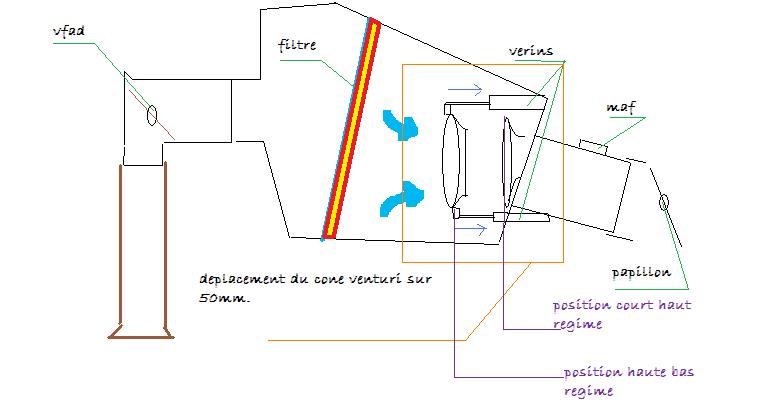

vérins et cône déjà commander.... :D :salut:
j'ai prit des 20mm avec 50 mm de debatement, et demontable double effet, comme cela je peut les monté avec des ressort interne pour qu'il soit 'tirer" avec la depression moteur, comme si l'on aspirait sur une seringue...
bon je vous tient au courant. :salut:

Est-ce que tu pourrais mettre un petit schéma explicatif de ce que tu es en train de faire?
Merci
ex : RX8 Galaxy grey 192cv
Re: Le système d'admission variable de la High Power 231 cv
voilou :salut:
bon ça demande a finir le montage, mais en gros c'est ce a quoi j'aspire...
bon la je suis plus gentil... :salut:

Tu dessines super bien Jmi :clap: :yeah: :D

t as pas trainer jmi , on en parler a peine ce matin !!! :oh: :oh: :oh: :oh:
les doubles effets te donne encore la possibilité de ralentir la vitesse d ouverture en mettant une durite bouchée du coté libre du verin avec un trou d aiguille dedans pour eviter que le cone se face carrement aspiré a peine le VFAD enclenché
ca tien la route ton schema, par contre je n aurais pas fait traversé la boite a air, trop dur a rendre etanche apres...si tu mets les verin dans l autre sens fixé sur les parois de la boite a air ca ne va pas ?
