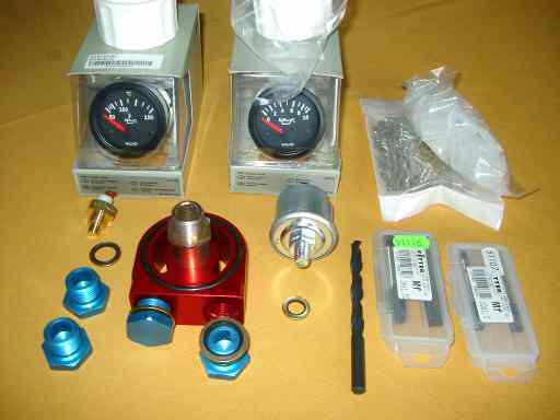

Indicateurs Pression et Température d'Huile
Voici une photo du kit complet, y compris la mèche de 8,5 mm et les tarauds M10x100 et M14x150.
La plaque sanwich (anodisée rouge) sera placée demain lors de l'entretien de la voiture chez mon concess, ainsi que les capteurs. Le raccordement et la placement des indicateurs VDO sera la prochaine étape...

La plaque sandwish est monté (par mon concess ce matin) en ainsi que les capteurs, entre le filtre à huile et le moteur. Pas facile à mettre, mais placé. Pas de fuite.
Etape suivante : intégration des indicateurs dans le tableau de bord et câblage.

Bien sûr,
C'est moi qui ait effectué le préalésage et le taraudage des filets. J'ai une petite colonne de forage, et un porte-taraud.
Le filtre a huile reste accessible, quoique le mécano pense qu'il ne pourra plus utiliser sa cloche de démontage de filtre à huile. Moi je pense que si. Dans le pire des cas, je me suis engagé auprès d'eux de fournir un démonte-filtre à lanière.
Je vais essayer de trouver un angle de vue qui donne une idée du montage. J'ai bien pris le Mocal (les bouchons aussi).

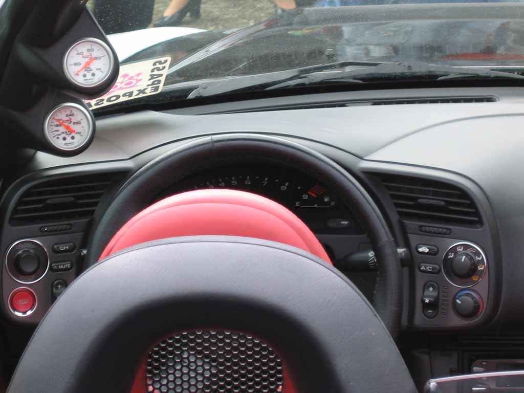

Une idée d integration :D
Si si j y tiens ... :cool:
Il y a pas des un airbag à cet endroit? :D
ben justement,Rasp veut pas le mettre la ca fait trop Dragster il dit :D
