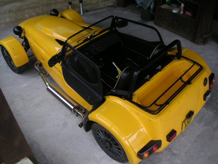

Je n'ai pas de rx8, car ma conception de la pure sportive, m'a fait m'éloigner de ces voitures lourdes....trop lourd. Il fut donc normal pour moi de m'etre diriger vers lotus....je possede actuellement une lotus elan m100 actuellement en vente), qui certes est plus une gt qu'une hypersportive mais qui m'a permis de réellement appréhender la conduite sportive sur circuit ainsi que la mécanique.
J'ai dernierement fait une folie en ramenant d'angleterre une westfield (similaire a caterham),aprés avoir fait les modifications pour passer le volant et les pédales a gauche, je suis en train de la faire homologuer en france en la passant aux mines et a l'utac. Il s'agit d'une westfield sport carbon édition limitée 25exemplaires, 610kg équipée d'un ford zetec de 155ch, soit 4kg/ch.... 0 à 100 en moins de 6Sec....et de quoi bouffer des m3 et autres carrera S......
Autant passioné de mécanique que de conduite, il m'est germé une idée folle, c'est dailleurs pour cela que je me suis inscrit sur ce forum.... Faire un swap moteur, remplaçer le ford 1800 de ma westfield par le renesis de la mazada... Ainsi je me permet de demander toutes informations sur le moteur de la rx8 en lui meme, tel que son poids son encombremant, voila cela englobe aussi pour moi l'embrayage et la boite. Toutes informations sur ce sujet peut m'interresser.
De plus, je trouves beaucoup de moteur de rx8 aux états unis , y a til des differences avec le moteur européen?

Bonne chance pour ton projet, et deja que le rotatif propulse une RX8 de 1380kg de 0 a 100 en 6.6 seconde, j'ose même pas imaginer ce que ça peu donner dans une voiture de 610kg :oh: !

a part la gestion moteur (norme anti pollution et octane) le renesis est identique sur notre continent et les usa..
pour le poid, il me semble que cela doit etre dans les 90 kilos si je ne m'abuse..
la boite est identique en 5 vitesse au miata..
je te conseil un 231 cv, par contre il te faudra le faisceau et competeur pour pouvoir demarré le renesis..
ou changer pour un allumage totalement programmable.
le moteur est trés reduit, et les fixation sont trés facilement positionable.
de plus il est longitudinale, donc pas de soucis pour toi.
la ou je pense que tu aura le plus de soucis c'est le faisceau moteur...
mais bon, le swap est envisageable..

Sympa sinon ta petite Anglaise, tu as déjà fait de la compèt avec? En Angleterre notamment?

Génial le coup du Renesis dans une Westfield !
D'autres forumistes ont donné les contacts utiles. Je pensais juste à un point précis et sensible du Wankel : ne pas oublier ses besoins de refroidissement (radiateur de liquide de refroidissement moteur, mais aussi, et surtout, d'huile !!!)
Un engin pareil ce serait la quitessence de "l'esprit Wankel" qui a déjà un tempérament de moteur de moto.
Je pense quon peut aussi trouver du Renesis en Europe, sur une 8 accidentée par exemple. Je sais qu'il y en a eu une il y a sept mois en région lyonnaise.
Je peux essayer de me rencarder sur les données du véhicule.
