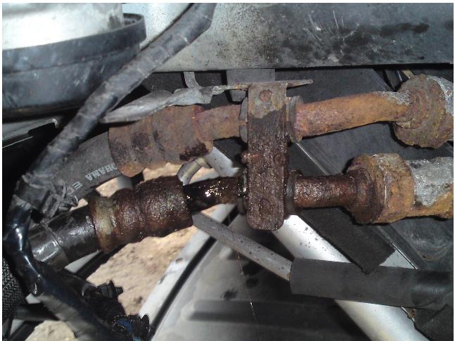

Avec beaucoup de retard, voila les photos
2 sources de fuites, dont un filet continue ....
Sans titre.jpg (54.59 Kio) Consulté 2544 fois
:( clair que c'est un point à vérifier à chaque révision, merci du rappel d'ailleurs :merci: .

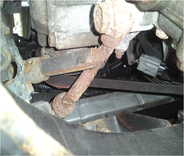

Vu sous le moteur. ( Faut pas etre bien gros pour passer sous le chassis )
J'ai eu Mazda France qui me dit qu'il n'y a pas de précedent.
Je sens que je vais me faire emboucaner dans l'affaire :(
Je dois ramener ma 8 chez mon concessionnaire pour expertise, mais comme c'est le même qui n'a même pas controlé les durites, ca m'inquiète serieusement :??:
En tout cas Mazda pour moi, c'est fini. :bouder:
Elle n'a même pas 10 ans pour profiter de la prime à la casse....
ou je vais la vendre en prièces detachées, j'arriverais peut-etre à en tirer quelques choses
La prochaine, j'irais l'acheter chez Audi.
Sans titre1.jpg (57.72 Kio) Consulté 2540 fois

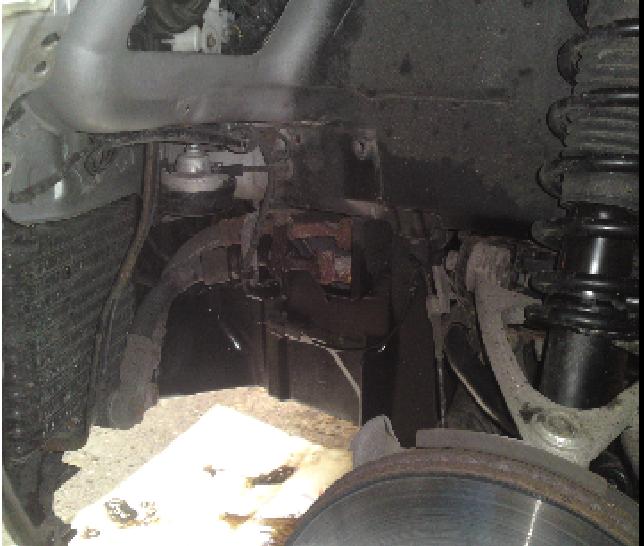

Pour Lolo
Voila là où elles se cachent. Bon il faut enlever les 2 caches et tu pourras les voir
Sans titre2.jpg (48.72 Kio) Consulté 2539 fois
:oh: pour prime à la casse, comme tu y vas fort!!!!!!!!
Une fuite d'huile dû à deux durite à changer se n'est quand même pas grave, malgré un prix de remise en état qui peut être élevé,mais quand même pas au point de la mettre à la casse ou de la vendre pour pièces.
Il y a d'autres marques de voiture qui casse les moteur au bout de 6 mois, et de grandes marques ...........et ses même marques ne seront pas plus généreuses en cas de pépins identiques au tien..
Je ne cites aucunes marques car ce n'est pas le sujet...
Ce n'est que mon avis :D

non sans rire ce n'est rien ce ne sont que les raccords d'huile qui se sont corrodés ,surement a cause du sel...
mais ,je comprend que tu l'ai hamere a cause de concession qui ne sont pas toujours tendre avec leur client.
par contre il faut se rendre a l'evidence ta caisse a bientot 6 ans et 140 000 kms,donc c'est un peu difficile de leur faire avaler de prendre en charge les reparations.
comme le dit nico 33 d'autres marques + prestigieuse ne sont guere mieux avec leur client et t'aurais renvoyer illico a la case depart, sans prendre le temps de te laisser finir ta phrase sur le kilometrage et l'année de ta 8.

C 'est le radiateur cote conducteur ?
Alors ta fait réparer ?
Il me semble bien que j'ai vu les même et pas dans un meilleur etat Grrrrrrr!!!! :??:
Si tu as des mécano dans la famille fait toi offrir une remise importante sur le prix des pièces à remplacer puis installe les toi même.
