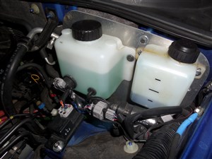

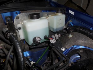

Moi j'ai posé le miens ce week-end avec Grayfox et je vais essayer de te répondre à tes questions sans dire trop de connerie :siffler:
C'est exactement chez le même vendeur que j'ai acheté le kit , il ne manque rien comme pièces et c'est de très bonne qualité tu peux y aller .
Pour les lave phare c'est vrai qu'il n'y a pas de deuxième trou pour accueillir la pompe . Du coup on a percé le bocal ( en 11 il me semble ) on placé un joint et un coude pour raccordé jusqu'à la pompe . J'essayerai de te faire une petite photo pour te montrer tout ça.
L'huile dans le réservoir est pomper par le bas elle ne descend pas par gravité. Le niveau maxi c'est le bouchon par contre le niveau mini c'est qu'il faut toujours de l'huile dans le bocal . Moi j'ai mis celle ci mais je pense que n'importe quel huile huile 2t 100% synthétique ferra l'affaire http://www.icasque.com/Accessoires-moto ... tifComplet
Ton huile 2t pas besoin de la vidanger elle se vide toute seul mais ton huile moteur il faut la vidanger comme avant ça ne change pas

Bon sur les photos on ne voit pas grand chose par ce qu'il n'y a pas beaucoup de place
Mais c'est juste un joint avec le coude qui rentre dans le bocal et ensuite la durite qui va jusqu'à la pompe

Merci de ta réponse et de tes photos Rx89. Pour le lave phare il y a donc moyen de bricoler quelque chose :)
C'est déjà une bonne nouvelle.

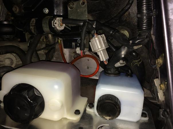

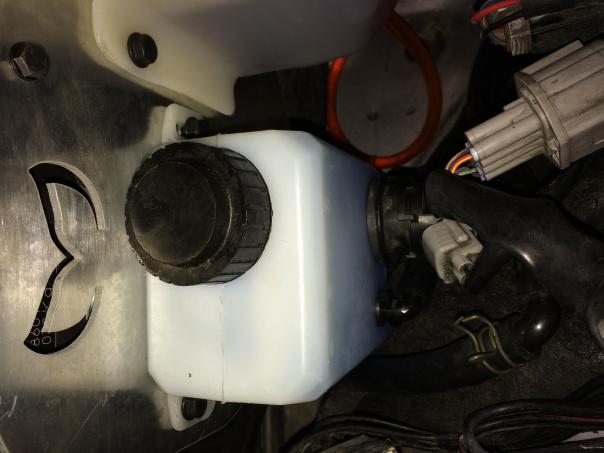

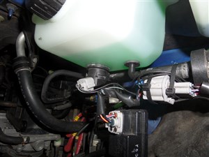

Voila le kit 231, il faut déporter la pompette lave glace et le petit boitier électrique, et bien choisir la passage de ta durite qui vas aller alimenter ta pompe à huile, la "verrouillée" avec de petit collier plastique sans trop le serrer pour ne pas empêcher le passage de l'huile et pour éviter les frottements.

Pas mal du tout ces photos. La fiche électrique sur le bocal c'est ca qui te permet d'afficher le voyant lave glace au tableau de bord c'est ca ?
