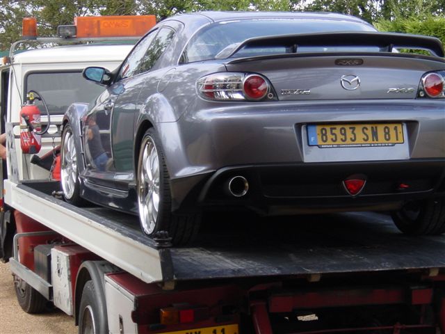

:salut: Ce matin , après avoir laissé ma belle pendant 3 jours à l'arrèt ,ayant profité au maximum du soleil en décapotable pour les balades , impossible de démarrer la 8 ??? Deux compressions rotor et le démarreur se met à tourner dans le vide ?? Trés peu de compressions et pourtant , je peu déplaçer le véhicule en mettant une vitesse ? MAZDA vient la récuper demain matin . ( leurs avis , moteur noyé) . Après 3 années et 52000 km, elle me ferais le coup de la noyade ? J'ai tenté de tourner le contact suivant la notice , rien à faire. Mon pronostic : bougie cassée ou démarreur ?? Réponse demain soir !! : :??:

:salut: Ma première impression , étais le démarreur ! Mais le fait de la déplacer avec celui çi , l'exclut ! Ce matin , j'ai tenté de dénoyer suivant la procédure , mais la batterrie m'as laché . J'attent la depanneuse à 14 heures A+

Quelle douleur de la voir sur un plateau ...
Bel aileron, certainement un ATH.
J'espere qu'elle te reviendra vite et sache qu'elle ne t'en voudra pas; je pense qu'elle triste elle aussi :(
Bon courage pour cette nouvelle épreuve ... donne nous des nouvelles., nous sommes avec toi. (si si retourne toi, et tu nous verras ;) )

:salut: Oui je l'ai arrété à froid . J'ai éte obligé de la déplaçer du garage pour dégager un objet encombrant et 3 jours après ,noyée ?

Bougies commandées Vendredi matin chez Mazda France , arrivées Lundi 14h 15 :p !! Intervention par un pro de chez Mazda , changement des bougies par la roue ? Contact :svp: :non: :??: Demarrage refusé :oups: Décision mécano , moteur toujour noyé, ne pas incister ,:drive: , démarrage forçé en remorquant avec un 4x4 , 200m avec fumée blanche et :yeah :yeah: ronrone sans accélération pour ne pas flamber le moteur :clap: :clap: Facture , remise 10%, 190 euros + dépanneuse ( non facturée à çe jour?) :redcard: pour une voiture à 35000 euros :bouder:
