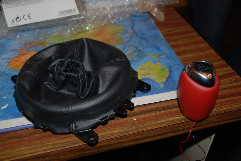

ca y est j'ai trouve la solution, au lieu de se prendre la tete sur le pommeau j'ai modifier les soufflet, enlever la bague en haut du soufflet decoudre les 4 parties pour laisser la place au pommeau de passe, recoudre en incluant un elastique, et voila tour est jouer.
:??: des photos pour illustrer ce que tu dis, qui est limpide :bouder:
toons94
Messages : 2336
Message par toons94 »
on voi pas grand chose sur la photo mais c deja ca

OK je comprends mieux ce que tu voulais dire toons!
