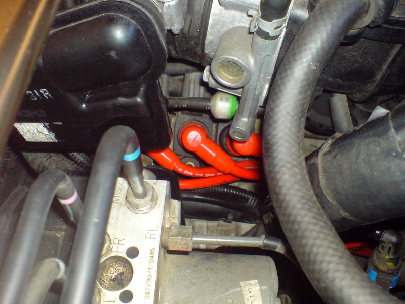

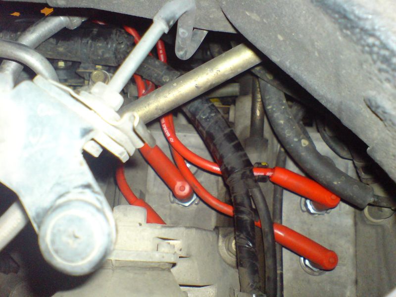

bon, c'est pas tout mais j'ai donc monté les cables de bougies:
aller toto, promis aprés tout ça j'arrete ...un peu.. :D
aller depose de la roue avant gauche, pour acceder au cable des bougies
branchement 1 a 1 des 4 fil de bougies en passant par le coter passage de roue conducteur (voir post changement bougies)
fixation des cables sur les 4 bobines, besoin de ne rien demonter a ce stade
voila aller une petite derniere juste pour la forme.. :D
voilou une fois tout terminé..

juste une petite question qu'est ce que t'apporte les cables de bougie

Les câbles rouges comme tu le dit sont les câbles qui transporte l'énergie életrique pour alimenter les bougies :D
Donc c'est comme les piéces racing si tu change de couleur tu gagne des Cv :D
Je crois qu'en passant du noir au rouge tu gagne 40 Cv!!!!!! (c'est aussi pk j'ai une 8 red :love: )
Bon ok j'arrete lol :D
Non ça ne change pas grand chose mais si ta connectique est abimé (rouille, ect) le mieu est de mettre du bon matos et pas de remettre du matos d'origine qui en plus te sert d'alimenter les bougies donc si tu as moins de perte même si elle ne sont pas grandes sa améliore l'étincelle!!!!!
O oui des étincelles que c'est bo les étincelles surtout dans l'amoure :cool:
Bisous ;)
arrétes les fruits rouges :D
bonsoir
concrètement ça m'apporte une réduction de prix de moitie par rapport a l'origine (plus de 130 euros le jeu de câbles) et les miens n'en pouvait vraiment plus.

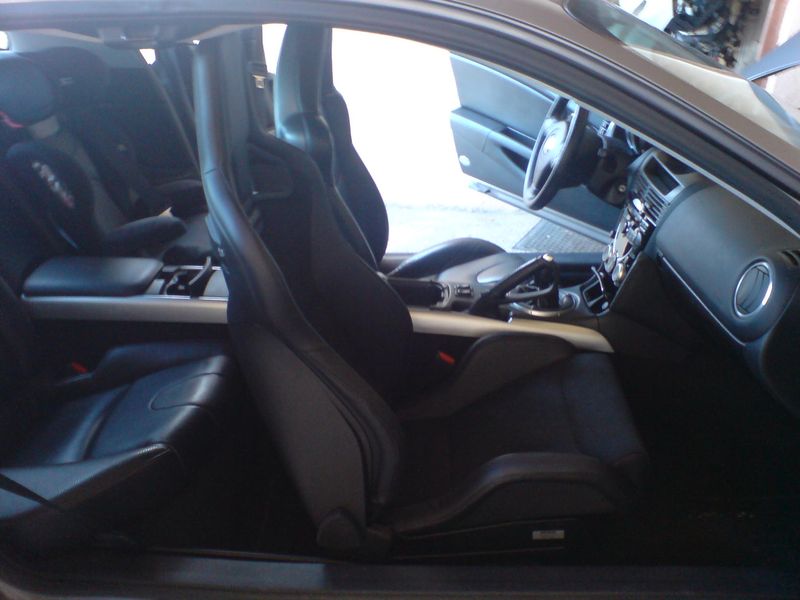

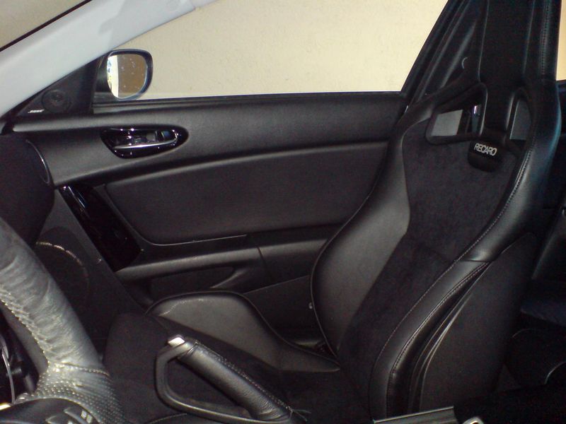

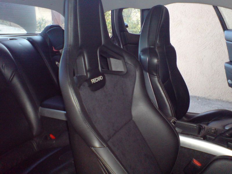

aller pour aujourd'hui, quoi maintenant que j'ai le rythme, donc je me suis attaquer au siège, et bien pinaise, c'est pas si simple, et l'on ne peut pas utiliser les glissières d'origine, bref...
donc je suis aller prendre des glissières universel, et les fixation qui vont bien, et ...c'est long, bref après plus de 3 heures, j'ai poser le siège passager.
détrompeur d'airbag est juste une resistance, qui shunt pour ne pas avoir de voyant au tableau de bord.
voila quelques photos, une fois le siège installer ça passe au...micron.
mais ça passe, ça coulisse, et c'est....bo.
pour le poids, le siege passager d'origine n'est pas si lourd que cela, mais le recaro est deja leger, par contre le siège conducteur, c'est une enclume, il doit bien faire 25/30 kilos.
(toujours ça de prit).
aller j'abrege/ :salut:

Pas mal ces sièges... c'est ceux de la new RX non? :??:
Et sinon les anciens, t'en fait quoi? :D :D ;)
RX8 - 192 - winnig blue
www.myspace.com/lasingerie
non, et oui.
la nem rx8 a les memes sieges que nous, par contre la new rx8 rs a les sieges qui ressemble au mien, normal ce sont des cs recaro, mais plus epais.
en faite les siege de r8 de rs4 (option sport), et consort ressemble plus a la new rx8 rs.
mes siege sont sur certaine corsa opc, clio sport, et lotus evora..
voila :salut:
voila ceux de la new rs rx8:
