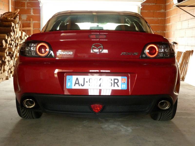

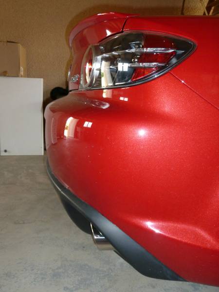

De retour pour un feed back, après quelques photos:
Bonne vente!
Guingoun
Messages : 1508
Localisation : 81
Re: modif echappement, tout est là
Message par Guingoun »
Point positifs:
  • Il est bôoooooo et met les lignes de la 8 encore plus en valeur :love: :fou: (Arf ce cul!!! :10/10: ), bref c'est du bon matos :clap:
  • Je peux rouler sans bouchons d'oreille :D
  • Je peux enfin pousser un peu les rapports en ville (exemple de la 1ère.. :chut: )
Points négatifs (il en faut):
  • Je pense qu'il est bien deux fois plus lourd que mon ex Xs power :redcard:
  • Le bruit à bien diminué voir trop, ça réduit considérablement les sensations au volant :etourdi:
Bilan:
A conseiller pour celui qui veut juste embellire sa 8 sans faire du vacarme, ou celui qui en catasport ou decat ne veut pas se faire remarquer et avoir un son tout de meme un poil sport/cressel (comme dirai Tsar ;) )...pour le reste passez votre chemin les gars c'est du tuning :drive:
Bonne vente!

Impeccable manque plus qu'une petite Wideo !!!! :D
Si possible !!!!! :bye:
