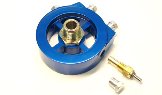

bon une solution qui solutionne le problème des capteurs :
http://www.mazdaparts.com/ProductDetail ... 1121472000
prix :
120 $
Anniversary is a specialty shop of Mazda Japan. They have commissioned these Oil block adapters to allow addition of 2 oil devices driven from the Oil system. You simply screw this bock adapter to your OEM oil filter mount and then you fitter to the Block. You then have to out puts to drive Oil Temp/Heat/pressure , you name it.

C'est celle que j'allais commander chez Japanparts quand j'ai trouvé celle-ci à 38 euros chez UltraTuning.
Donc acte :cool: je commande la moins chère, on verra bien à réception si la qualité est suffisante ;)
http://www.ultratuning.com/fr/product_4428.html

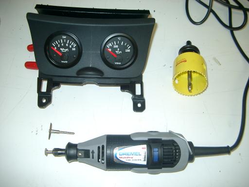

La Phase I (placement plaque sandwich + adaptateurs + sondes) était terminée depuis belle lurette.
La Phase II, modification d'un cendrier d'origine pour intégration des jauges VDO, est également terminée.
Voici quelques photos.

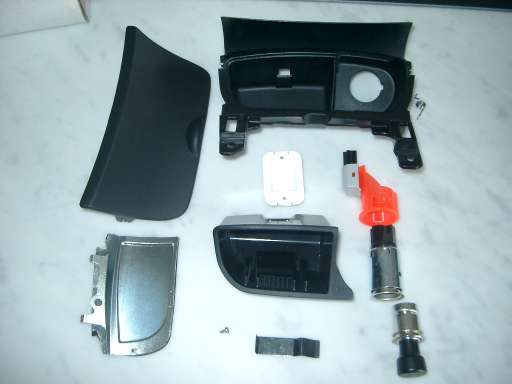

1) L'ensemble cendrier comlplètement démonté en pièces

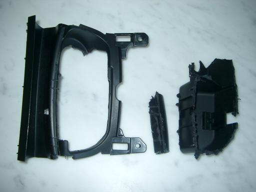

2) Le bâti du cendrier découpé de son fond et du support de l'allume-cigare
3) L'assemblage terminé, avec les outlis utilisés, notamment une Dremel, une tour de foreuse (non représentée), et un foret cloche de diamètre 32 mm.

Pas mal vu de l'extérieur. Je n'ai pas doublé l'intérieur d'alcantara gris foncé (ou autre finition exemplaire) comme toi tu aurais fait... ;)

Curieux d'avoir choisi le VDO de pression d'huile gradué jusqu'à 10 bar car il existe aussi en version 5 bar ( valeur nominale : 3,5 bar à 3000 tr/mns ) :??: :??:
Il me semble que cette valeur est la valeur test à 3000 t/min (régime faible) et à chaud. Faut voir ce que sera cette valeur à 7500 t/min à chaud ou à 4000 t/min à froid.
Ou à 7500 t/min à froid :D .
J'ai fait ce choix sur base de mesure faite par d'autres propriétaires de Renesis avec manomètre de pression d'huile. Mais je ne pourrais pas retrouver les références exactes.
Fabrice

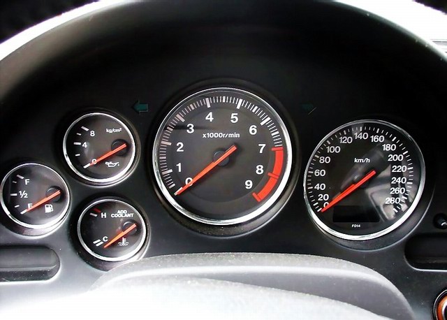

Smith,
Sur les RX7 FD, le mano a son max à 8 kg/cm².

:salut: :??: la plaque sandwich peut'elle ce metre sur rx7 car je veux remplace mes manometre ( compteur , compte tour, pression d'huile, temperature de l'eau, temperature d'huile ,ect.... :merci:
Photo ci-dessous.
Je récupère mes papiers et boîtes dispersées et je vous donne les réfs des VDO incessament sous peu.
La plaque sandwish devrait marcher sur la RX7. Il y a des infos intéressantes et les refs et prix dans un topic de HSmith à ce sujet.
Fabrice
Fabrice
Je crois même que c'est quelques lignes au dessus (photo de la plaque anodisée bleue). En filetage M20 x 1.5, elle devrait effectivement convenir pour la RX7.
