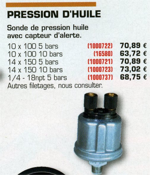

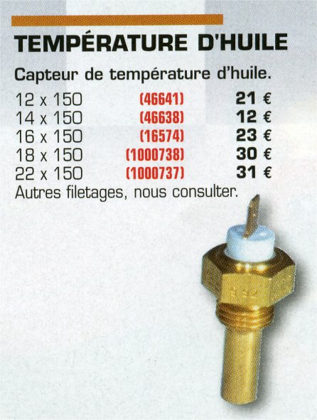

Fabrice, j'ai peut-être oublié de te préciser que mes VDO étaient livrés sans sonde,
et que la dimension 14x150 n'est pas, bien sûr, la seule disponible.
Les sondes VDO existent en différentes tailles, voir extrait du catalogue AUTOAXE ci-joint. Il en existe probablement d'autres, en pas US pour les marché anglo-saxons.
